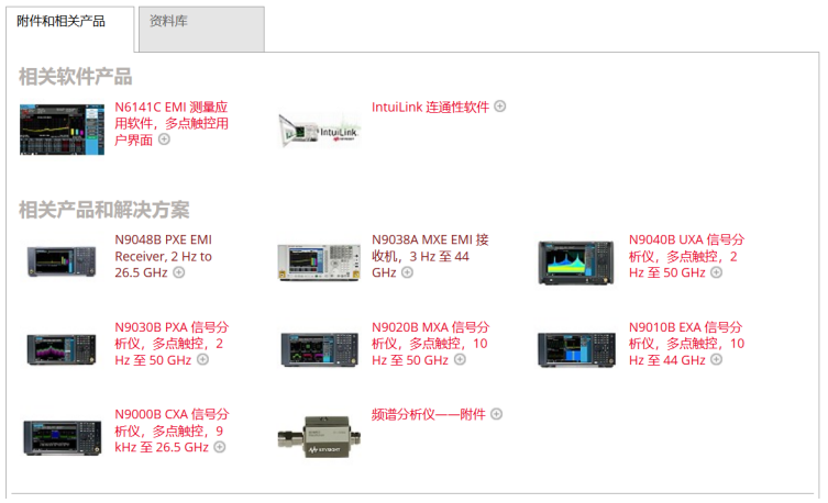

Keysight在EMI测试领域相关产品分布
