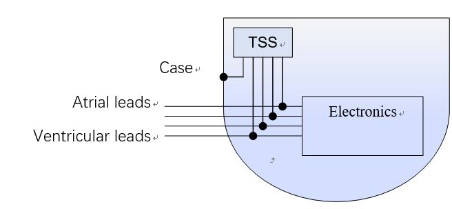

如果确保微型医疗设是高能效的和联接是重要的,那么确保它们不受外部电干扰的损害至关重要,尤其是对于心电图(ECG)自动体外除颤器(AED)和起搏器设备。在便携式/可穿戴设备中,由于电干扰导致的故障风险被提高,因为它们可用于未知和不断变化的公共环境中。这里,如多通道瞬态浪涌抑制器(TSS)之类的器件具有重要的作用。
图3:简单器件(如TSS)为关键设备(如起搏器)提供必要的保护
这些微型器件安装在医疗设备的输入信号线上,并提供多达10个通道的电气保护,确保该设备最可靠发挥预期的功能。
