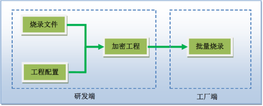

要实现安全生产,首先得保正烧录文件的安全性。烧录文件是研发项目的结晶,其安全性极为重要,特别对于代烧录工厂,人员配备参差不齐,如果将文件直接下发给工厂生产,容易造成文件泄漏。为此P800系列编程器提供了工程加密功能,烧录工程由研发制作,并对敏感文件数据进行加密,以加密工程的形式下发给工厂生产,既解决了工厂接触文件的风险,又避免了工人建立、配置烧录工程的繁琐操作,提高生产效率。

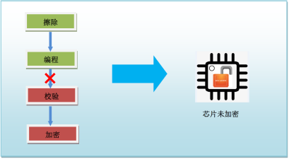

然而,文件、芯片双重加密看似牢不可破,其实还是有一定的漏洞,这个漏洞主要出现在烧录流程上。擦除、烧写、校验、加密为传统的烧录流程,市面上绝大多数编程器均采用该流程。我们知道,芯片的保护在于加密,在该流程中,加密放到了最后执行,如果芯片在烧写完成后,加密之前被取走(也就是校验阶段,校验一般都会持续一段时间,而这段时间足够芯片被取走),那么芯片就处于烧录完成但未加密状态,导致程序被读取盗走。

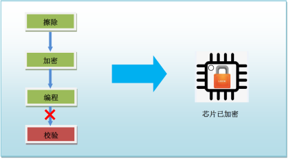

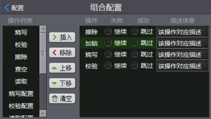

为解决这个问题,我们可以把加密放到烧写之前,这样烧录流程就变为:擦除、加密、烧写、校验。即使在校验阶段把芯片取下,芯片也已经加密完成了,无法读取其内部数据。也许你会问,加密后芯片还能烧写和校验吗?其实对于大部分芯片来说,加密是需要重新启动才会生效的,也就是只要在烧录流程中不掉电、不复位,芯片依然可以正常烧写和校验。当芯片取下后,加密就会立即生效,及时保护芯片内部程序。
