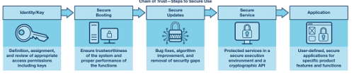

信任根是一组相关的安全功能,其将设备中的加密过程作为一个很大程度上独立的计算单元加以控制。在这种情况下,为实现安全数据传输,通常要按顺序一环套一环地执行一系列步骤,控制硬件和软件组件。如图2所示,各个步骤的顺序确保数据通信按照期望无害地进行。由此便可认为应用受到了良好的保护。
为使应用可信且无懈可击,首先要使用自己的身份或密钥。在这里分配和检查设备或人员的访问授权。虽然身份和密钥已建立,但它们仍然是信任根的第一步中最关键的要素,因为设备的安全性与密钥受到的保护是一样的。为此,有必要实施额外的保护功能,确保密钥安全存储并转发给正确的接收者。
为了能够保护设备的实际功能免受未经授权的访问,启动设备时需要一个安全引导过程。身份验证和随后的软件解密将确保设备免受攻击和操纵。如果没有安全引导,潜在攻击者将能相对容易地侵入、操纵和执行容易出错的代码。
安全更新是处理不断变化的应用环境和新出现的安全漏洞的重要步骤。一旦发现新的硬件或软件漏洞,便应尽快通过更新设备来加以弥补,避免攻击造成重大损害。安全更新还用于纠正任何产品错误或实施产品改进。
为使可信环境能够执行其他安全服务,例如加密,需要应用编程接口(API)。它还包括保护特性(如加密)、身份验证和完整性。
所有这些安全功能都应放在单独的受保护执行环境中,与设备的实际应用分开,以确保代码中没有可能导致设备间接损坏的错误。
图2.信任根:为安全应用构建信任的步骤
