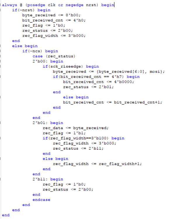

spi接收电路部分:当复位信号无效、片选信号有效且出现SCK上跳沿时,接收电路进入状态一,接收寄存器(8位)通过左移方式存入mosi数据,存满8位后进入状态二,将接收标志信号置为1,等待4个时钟周期后进入状态三,将接收标志信号清零并返回状态一。具体代码截图如下:

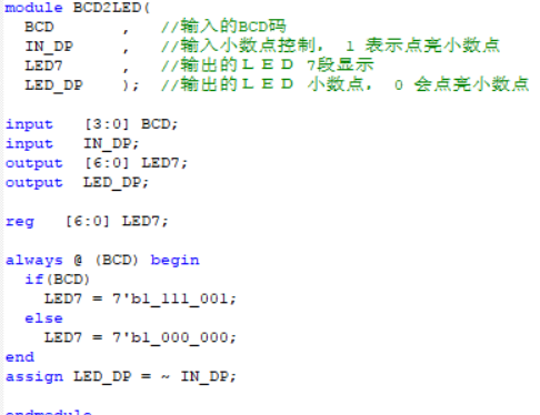

将从机模块输出的miso信号传入数据显示模块中,若miso为1则时七段液晶显示管显示数字1,若miso为0则显示数字0,。具体代码截图如下:
