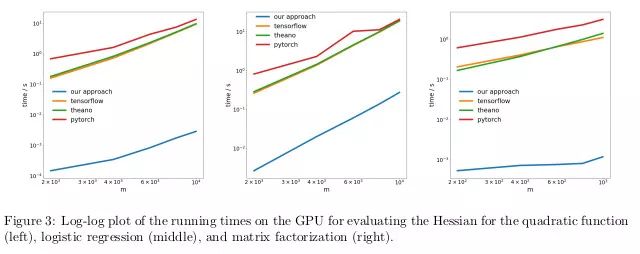

研究者在三个不同的问题上测试了他们进行反向模式自动微分的方法,也就是反向传播,并测试了其计算 Hessian 矩阵所消耗的时间。
第一个问题是优化一个形如 xAx 的二次函数;第二个问题是求解一个逻辑回归;第三个问题是求解矩阵分解。
在 CPU 上,新方法与当下流行的 TensorFlow、Theano、PyTorch 和 HIPS autograd 等自动微分库相比,要快两个数量级。
在 GPU 上,研究者发现,新方法的提速更加明显,超出流行库的速度近似三个数量级。
意义:利用目前的深度学习库完成对二次或更高阶函数的求导,所花费的成本比本应消耗的更高。这包含了计算诸如 Hessian 的通用四阶张量(例:在 MAML 中,以及二阶牛顿法)。幸运的是,在深度学习中,二阶函数并不常见。但在传统机器学习中,它们却广泛存在:SVM 对偶问题、最小二乘回归、LASSO,高斯过程……

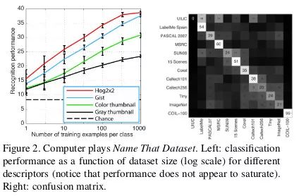

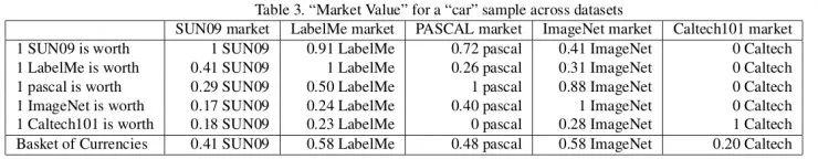

在一篇 2011 年旧论文 Unbiased Look at Dataset Bias 里,研究者根据 12 个流行的图像数据集,尝试通过训练一个分类器用以判断一个给定图像来自于哪个数据集,来探索是否存在数据集偏差。
随机猜测的正确率应该是 1/12 = 8%,而实验结果的准确率高于 75%。
研究者在 HOG 特征上训练了一个 SVM,并发现其正确率达到 39%,高于随机猜测水平。如今,如果使用最先进的 CNN 来复现这一实验,分类器的表现可能更好。
如果图像数据集确实能够代表来自自然世界的真实图像,就不应能够分辨出某个特定图像是来自于哪个数据集的。

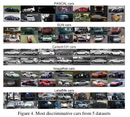

但数据中的偏差,使得每个数据集都与众不同。例如,在 ImageNet 中,有非常多的「赛车」,不能认为这代表了通常意义上「汽车」的典型概念。
研究者在某数据集训练分类器,并在其他数据集上评估表现效果,进一步度量数据集的价值。根据这个指标,LabelMe 和 ImageNet 是偏差最小的数据集,在「一篮子货币(basket of currencies)」上得分 0.58。所有数据集的得分都小于 1,表明在其他数据集上训练的模型都给出了更低的准确度。在没有数据集偏差的理想情况下,应该有一些得分是高于 1 的。
作者做了悲观的总结:
那么,如果我们把现在用来训练算法的数据集部署在现实世界里,它有什么价值呢?总结下浮现出的答案会是:「比没有好,但没好太多。」

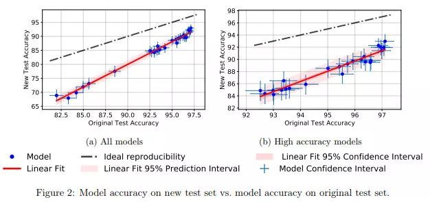

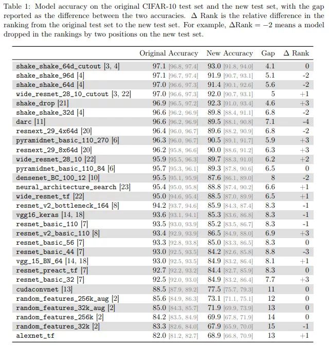

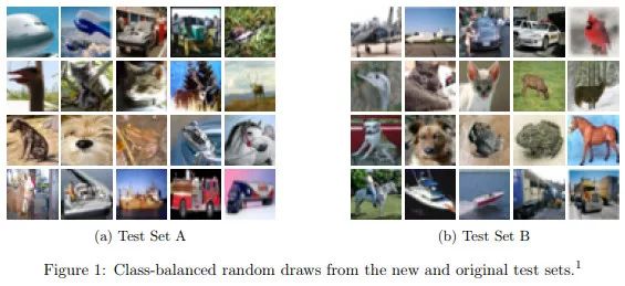

在论文 DoCIFAR-10Classifiers Generalize to CIFAR-10? 中,研究者们通过在 CIFAR-10 上建立了一个新的测试集,来研究此问题。为此,他们解析标注了来自 Tiny Images 库的图像,在最初的数据采集过程也是如此。
研究者们之所以选择 CIFAR-10,是因为它是机器学习界使用最广泛的数据集之一,也是 NeurIPS 2017 中第二受欢迎的数据集(在 MNIST 之后)。CIFAR-10 数据集的创建过程也有完善公开的文档记录。而庞大的 Tiny Images 库中,也有足够的细粒度标签数据,进而使得在尽量不引起分布偏移的情况下重建一个测试集成为可能。
研究者发现,很多神经网络模型在从原来的测试集切换到新测试集的时候,都出现了明显的准确率下降(4% - 15%)。但各模型的相对排名依然相对稳定。
总的来说,相较于表现较差的模型,表现较好模型的准确率下降程度也相对更小。这是一个振奋人心的消息,因为至少在 CIFAR-10 上,随着研究社群发明出更好的机器学习模型/方法,由于「作弊」得到的泛化损失,也变得更加轻微。

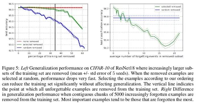

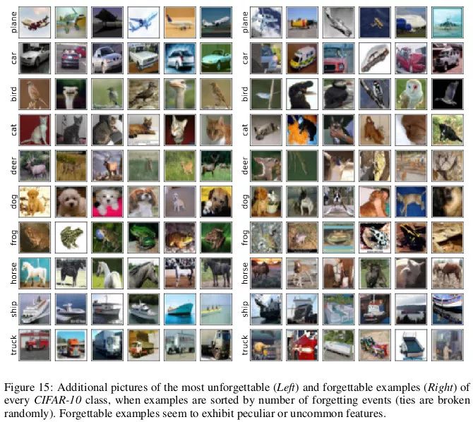

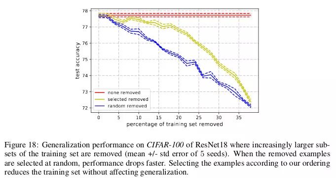

在 ICLR 2019 的一篇论文 An Empirical Study of Example Forgetting During Deep Neural Network Learning 中,研究者们表示在多个常见的较小图像数据集中,存在显著冗余。令人震惊的是,在 CIFAR-10 中,我们可以在不显著影响测试集准确率的情况下剔除 30% 的数据点。

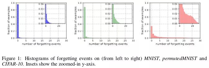

当神经网络在时刻 t 给出准确分类,而在 t+1 时刻发生误分类,此时称为发生遗忘事件。这里的时刻是指网络中 SGD 的更新次数。为了追踪遗忘事件,研究者每次只在 SGD 更新时的小批次数据中的样本上运行神经网络,而不是在数据集的每个样本上运行。对于在训练时不会发生遗忘事件的样本,称之为难忘性样本。
研究者发现,MNIST 中 91.7%、permutedMNIST 中 75.3%、CIFAR-10 中 31.3% 以及 CIFAR-100 中 7.62% 的数据属于难忘性样本。这符合直观理解,因为随着图像数据集的多样性和复杂性上升,神经网络对数据的遗忘性越大。
相较于难忘性样本,可遗忘样本似乎表现了更多不寻常的独特特征。研究者将其类比于 SVM 中的支持向量,因为它们似乎划分了决策边界。
与此相反,难忘性样本则编码了绝大部分的冗余信息。如果将样本按难忘性进行排序,就可以通过删除绝大部分的难忘性样本,进而减小数据集。
在 CIFAR-10 中,在不影响测试集准确率的情况下,30% 的数据是可以移除的,删除 35% 的数据后准确率会下降 0.2%。如果所移除的 30% 的数据是随机挑选的,不是基于难忘性来选取,准确率将会显著下降 1%。
与此类似,在 CIFAR-100 上,8% 的数据可以在不影响测试集准确率的情况下移除。
这些发现表明,在神经网络的训练中,存在明显的数据冗余,就像 SVM 的训练中,非支持向量的数据可以在不影响模型决策的情况下移除。
意义:如果在开始训练之前,就能确定哪些样本是不可遗忘的,那么我们就可以通过删除这些数据来节省存储空间和训练时间。

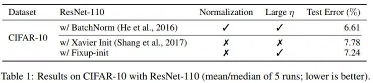

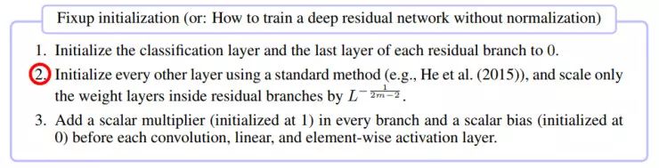

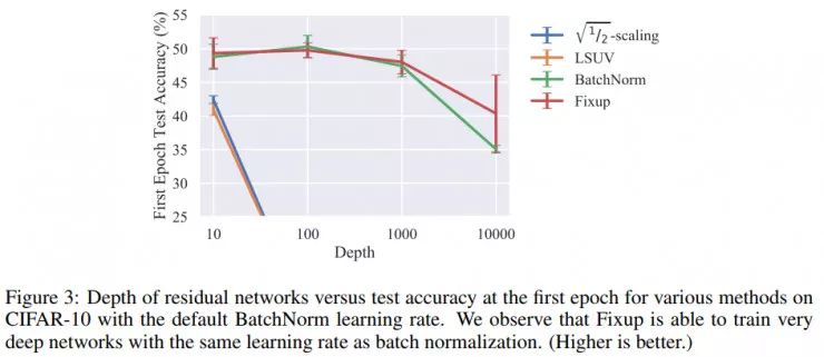

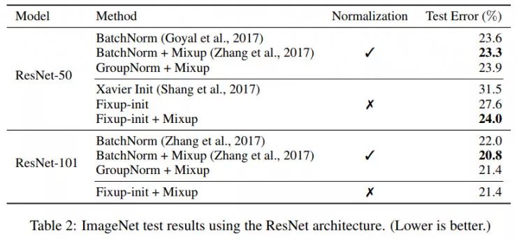

值得注意的是,在今年的论文 Fixup Initialization: Residual Learning Without Normalization 中,研究表明在不引入任何标准化方法的情况下,通过使用 vanilla SGD,可以有效地训练一个 10,000 层的深度网络。
研究者比较了在 CIFAR-10 上,不同深度残差网络训练一个 epoch 的结果,并发现,标准初始化方法在 网络达到 100 层时就失败了,但 Fixup 和批标准化在 10,000 层的网络都能成功。
研究者通过理论分析,证明了「特定神经层的梯度范数,以某个随网络深度增加而增大的数值为期望下界」,即梯度爆炸问题。
为避免此问题,Fixup 中的核心思想是在每 L 个残差分支上,使用同时依赖于 L 和 m 的因子来调整 m 个神经层的权重。
Fixup 使得能够在 CIFAR-10 上以高学习速率训练一个 110 层的深度残差网络,得到的测试集表现和利用批标准化训练的同结构网络效果相当。

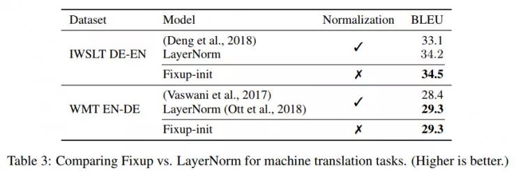

研究者也进一步展示了在没有任何标准化处理下,基于 Fixup 得到的神经网络在 ImageNet 数据集和英语-德语机器翻译任务上与 LayerNorm 网络得分相当。

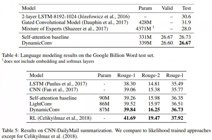

在机器学习领域,有一个正得到认同的说法,认为注意力机制是卷积的更优替代。重要的是 Vaswani et al 注意到「一个可分离卷积的计算成本,和一个自注意力层与一个逐点前馈层结合后的计算成本一致」。
即使是最新的 GAN 网络,也展示出自注意力相较于标准卷积,在对长期、多尺度依赖性的建模上效果更好。

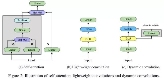

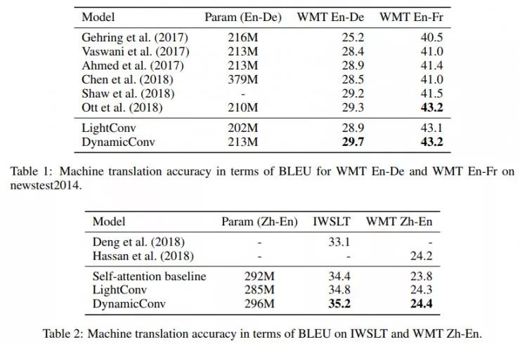

在 ICLR 2019 的论文 Pay Less Attention with Lightweight and Dynamic Convolutions 中,研究者对自注意力机制在长期依赖性的建模中参数的有效性和效率提出了质疑,他们表示一个受自注意力启发而得到的卷积变体,其参数效率更高。
轻量级卷积(lightweight convolutions)是深度可分离(depthwise-separable)的,它在时间维度上进行了 softmax 标准化,通道维度上共享权重,且在每个时间步上重新使用相同权重(类似于 RNN 网络)。动态卷积(dynamic convolutions)则是在每个时间步上使用不同权重的轻量级卷积。
这些技巧使得轻量级卷积和动态卷积相较于传统的不可分卷积,在效率上优越几个数量级。
研究者也证明,在机器翻译、语言建模和抽象总结等任务上,这些新卷积能够使用数量相当或更少的参数,达到或超过基于自注意力的基准效果。

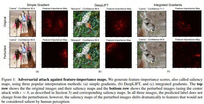

误解7:显著图(saliency maps)是解释神经网络的一个稳健方法
虽然神经网络通常被认为是黑匣子,但现在还是已经有了有非常多对其进行解释的探索。显著图,或其他类似对特征或训练样本赋予重要性得分的方法,是其中最受欢迎的形式。
我们很容易得出这样的结论,即对给定的图像进行某种分类的原因是由于图像的特定部分对神经网络进行分类时的决策起了重要作用。已有的几种计算显著图的方法,通常都基于神经网络在特定图像上的激活情况,以及网络中所传播的梯度。

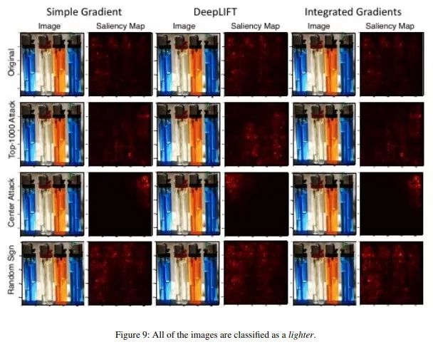

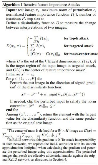

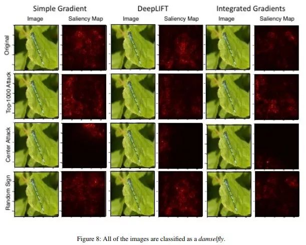

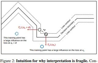

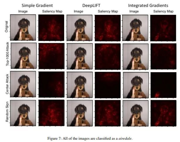

在 AAAI 2019 的一篇论文 Interpretation of Neural Networks is Fragile 中,研究者表明,可以通过引入一个无法感知的扰动,从而扭曲给定图像的显著性图。
「帝王蝶之所以被分类为帝王蝶,并不是因为翅膀的图案样式,而是因为背景上一些不重要的绿色树叶。」
高维图像通常都位于深度神经网络所建立的决策边界附近,因此很容易受到对抗攻击的影响。对抗攻击会将图像移动至决策边界的另一边,而对抗解释攻击则是将图像在相同决策区域内,沿着决策边界等高线移动。
为实现此攻击,研究者所使用的基本方法是 Goodfellow 提出的 FGSM(fast gradient sign method)方法的变体,这是最早的一种为实现有效对抗攻击而引入的方法。这也表明,其他更近的、更复杂的对抗攻击也可以用于攻击神经网络的解释性。
意义:
随着深度学习在医学成像等高风险应用中变得越来越普遍,我们必须注意如何解释神经网络做出的决定。例如,尽管 cnn 能将 mri 图像上的一个点识别为恶性肿瘤是件好事,但如果这些结果是基于脆弱的解释方法,那么这些结果就不应该被信任。
