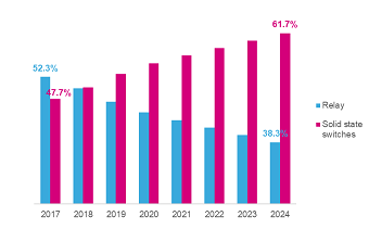

因此我们预测,2020-2025年间由SSD驱动的直流马达每年平均成长6.7%,逐渐抢攻继电器的市占率。

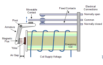

继电器触点是一种可导电的金属片,相互连接好让电流通过。机械式开关触点常见的问题包括会听见噪音,还有终端顾客因为感受到机械震动而观感不佳(尤其是转换频率驱动应用)。除此之外,继电器切换时会造成电弧噪音,进而产生电磁干扰(EMI)。为了降低继电器切换噪音,就需要电阻电容减震器(RC snubber)和续流二极管(flywheel Diode)等额外零件,但这些额外零件会对最后结构的复杂性带来负面影响。切换时产生的机电应力,中长期的影响就是会降低接触电阻和效能,让继电器无法使用或缩短寿命。继电器效能的劣化则会降低可靠度。

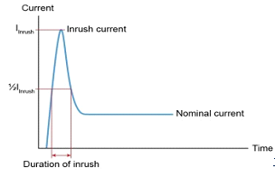

一般直流马达配置文件会有一个起步期,涌入电流是正常电流的10-12倍。所有电子零件都必须符合规格,才能承受这样的高电流一段时间,而这也会持续影响最终应用的电线尺寸、印刷电路板面积和驱动器功能。
 确实继电器规格书只提供电阻性直流负载最大限度的触点额定值,但此额定值会被高度电感或电容负载大幅降低。
以脉宽调变讯号驱动直流马达,就可能在有限的力矩下达到顺畅的马达起步。涌入电流也会减少,延长马达启动期。以脉宽调变讯号驱动直流马达,就能优化电力的消耗,进而缩小电线尺寸,整体来说有利于减轻重量。
