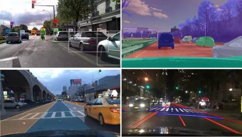

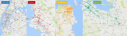

今年的挑战赛中,伯克利和滴滴将分别开放了自家的超大规模驾驶视频数据集BDD100K和D²-City,BDD100K包含10万个美国公开驾驶视频,D²-City提供中国几大城市的超过10000个视频记录。这些数据集都被标注了好了所有道路物体,以及天气、道路和交通条件等关键对象和数据,以此催生能够改变无人驾驶安全隐忧的算法。

一是多种源域数据本身之间具有偏差,比如伯克利的数据集BDD100K覆盖了不同的时间、光照、天气和地理位置,甚至包含了GPS和IMU以及对应的时间戳信息;

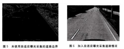

1.自适应曝光算法。前面提到,不同城市和路面环境的光线强弱都是不同的,为保证无人驾驶车辆在各种光线环境都能够获取可靠的道路信息,有研究人员提出了一种自适应曝光算法。利用光学传感器将采集图像转化为灰度值,并逐行进行动态阈值比对处理,快速获取下一周期正确曝光点。在道路实际的测试中,该算法能够快速并有效获取道路信息,后续的边界处理较为清晰。

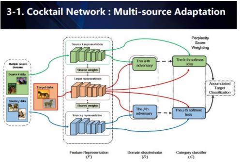

3.多源域数据迁移算法。商汤的研究人员提出了一种名为“鸡尾酒”的网络,以解决将知识从多源域的数据向目标域迁移的问题,来帮助无人车模型更有效地识别新环境。
具体的做法是,利用共享特征网络,对所有源域以及目标域进行特征建模,然后利用多路对抗域适应技术(类似于GAN生成器),每个源域分别与目标域进行两两组合对抗,以此明确学习域的不变特征,极大程度地降低系统因数据偏差而对环境进行误判。
