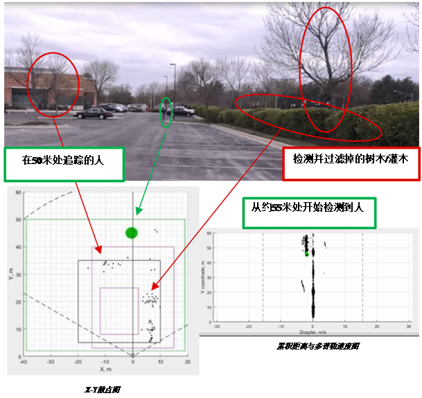

图1显示了安全应用中50米室外入侵探测器使用片上智能的一项实验结果。入侵探测器用于确定人员是否已进入受保护区域,例如货运场、停车场或后院。一些依赖光学或红外传感的传感器可能会检测到附近树木和灌木的错误运动。而毫米波传感器使用处理和算法来滤除和防止错误检测,仅在人体运动时触发探测器。安全摄像头和可视门铃可以通过连接网络服务器处理图像,执行相同的错误检测过滤。这些基于服务器的系统所提供的功能通常需要用户付费,而毫米波技术可实现在传感器本身进行决策无需联网服务器。
图 1:用于长距离室外入侵探测器的片上过滤示例

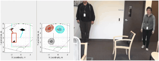

图2显示了使用毫米波技术的入侵检测;毫米波传感器分析场景中对象的速度,过滤掉移动背景中的运动,仅跟踪人物。
图 2:来自室外入侵应用的动画点云。黑点表示移动的对象,包括人、树木、灌木。该算法将人显示为绿色,同时过滤掉其他移动对象

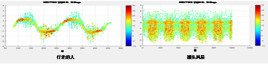

图3显示了行走的人和摆头风扇的微多普勒特征的差异。一旦识别出分离两个对象的正确特征,分类器就会在设备上实时进行区分。
图 3:两张图显示了行走的人和摆头风扇随时间推移的微多普勒信息

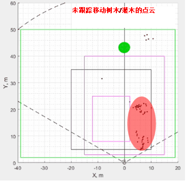

图4显示了片上处理如何使毫米波传感器根据其特征实时识别和分类目标。这些特征或是基于尺寸、反射率、微多普勒效应或是其他特征,并且可以帮助识别典型的行为以辨别不同的移动对象。例如,分类功能可用于在室内或室外安全应用中识别人和动物,在家庭自动化系统中区分儿童和成人,或确定人在限制区域内是跑步还是行走。
图 4:使用毫米波传感器执行分类的示例:中间图上所有移动目标都分配了一个轨道,彩色区域表示人
