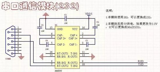

1、双路232通信电路
3线连接方式,对应的是母头,工作电压5V,可以使用MAX202或MAX232。

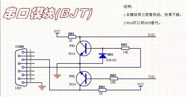

2、三极管串口通信
本电路是用三极管搭的,电路简单,成本低,但是问题,一般在低波特率下是非常好的。
3、单路232通信电路
三线方式,与上面的三级管搭的完全等效。

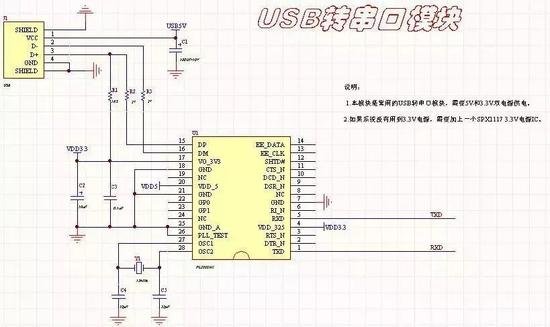

4、USB
采用的是PL2303HX,价格便宜,稳定性还不错。

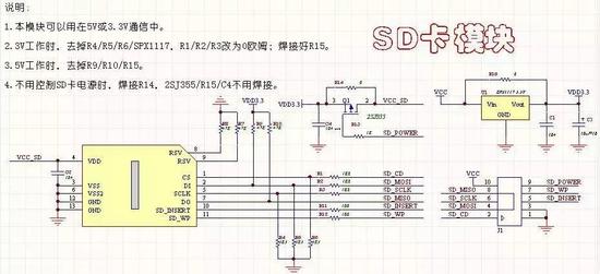

6、SD卡模块电路(带锁)
本电路与SD卡的封装有关,注意与封装对应。此电路可以通过端口控制SD卡的电源,比较完善,可以用于5V和3.3V。但是要注意,有些器件的使用,5V和3.3是不一样的。

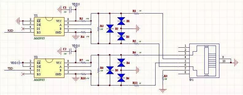

9、全双工RS485电路(带保护功能)
带有保护功能,全双工4线通信模式,适合远距离通信用。

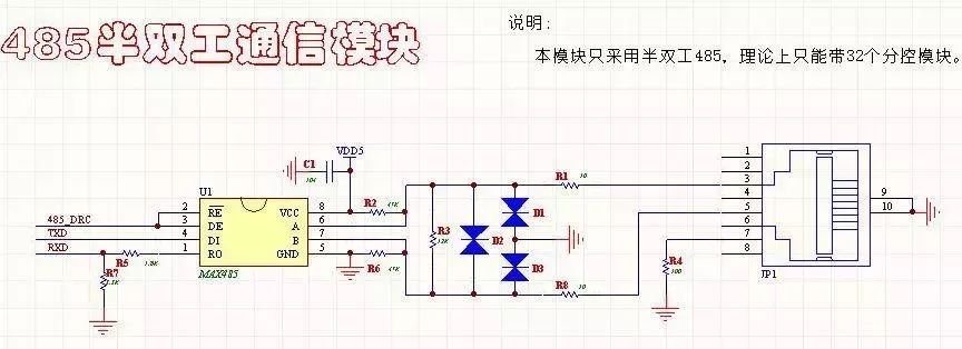

10、RS485半双工通信模块
可以通过选择端口选择数据的传输方向,带保护功率。此模块只能工作在5V。
