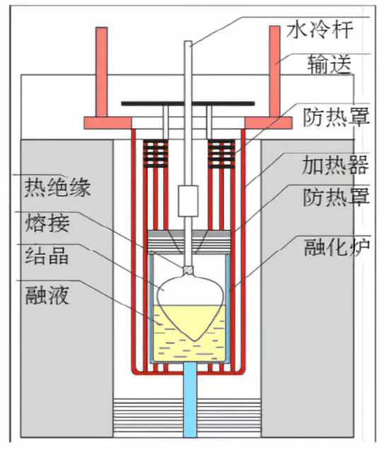

1918年,前苏联科学家切克劳斯基(Czochralski)建立起来一种晶体生长方法——直拉式晶体生长方法,简称CZ法。

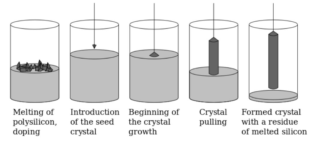

硅晶圆的制造可以归纳为三个基本步骤:硅提炼及提纯、单晶硅生长、晶圆成型。
(来源:http://amuseum.cdstm.cn/AMuseum/crystal/4403.html)
首先是硅砂的提纯及熔炼。这个阶段主要是通过溶解、提纯、蒸馏等一系列措施得到多晶硅。

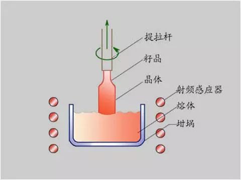

接下来是单晶硅生长工艺。就是从硅熔体中生长出单晶硅。高纯度的多晶硅放在石英坩埚中,在保护性气氛中高温加热使其熔化。使用一颗小的籽晶缓慢地从旋转着的熔体中缓慢上升,即可垂直拉制出大直径的单晶硅锭。
最后一步是晶圆成型。单晶硅锭一般呈圆柱型,直径从3英寸到十几英寸不等。硅锭经过切片、抛光之后,就得到了单晶硅圆片,也即晶圆。
其生长过程分解如下图所示。

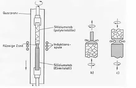

区熔法,简称Fz法。1939年,在贝尔实验室工作的W·G·Pfann 最先萌生了“区域匀平”的念头,后来在亨利·休勒 、丹·多西等人的协助下,生长出了高纯度的锗以及硅单晶,并获得了专利。
这种方法是利用热能在半导体多晶棒料的一端产生一熔区,使其重结晶为单晶。使熔区沿一定方向缓慢地向棒的另一端移动,进而通过整根棒料,使多晶棒料生长成一根单晶棒料,区熔法也需要籽晶,且最终得到的柱状单晶锭晶向与籽晶的相同。
(来源:百度百科)
区熔法分为两种:水平区熔法和立式悬浮区熔法。前者主要用于锗、GaAs等材料的提纯和单晶生长;后者主要用于硅。
为什么有横着和竖着长的不同捏?这是由于硅的熔点高,化学性能活泼, 容易受到异物的玷污,所以难以找到适合的器皿来盛方,自然水平区熔法不能用在硅的生长上啦。
(来源:百度百科)
区熔法与直拉法最大的不同之处在于:区熔法一般不使用坩锅,引入的杂质更少,生长的材料杂质含量也就更少。

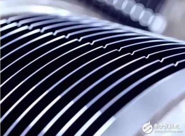

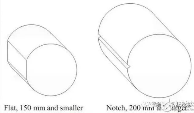

而且,请仔细回想一下,你看到的晶圆是完全的圆的吗?非也!请看下图:
(来源:知乎)
在硅棒做出来后,在200mm以下的硅棒上是切割一个平角,叫Flat。在200mm(含)以上硅棒上,为了减少浪费,只裁剪个圆形小口,叫做Notch。最后再进行切片,得到的晶圆如下。
(来源:知乎)
那么,这个小豁口是做什么用的呢?很容易想到——定位。这样每片晶圆的晶向就能确定,在加工的时候也不容易出错了。

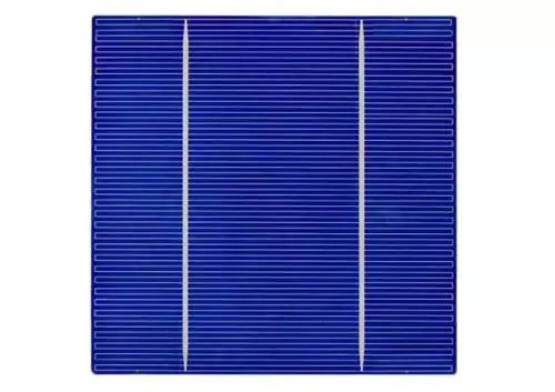

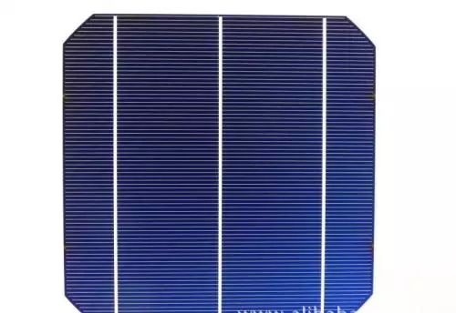

不过,不过,真的有方形的硅片存在呢~看下图~~
(来源:中国制造网)
(来源:首擎网)
那就是——太阳能电池所用的硅片。
那么,问题来了,最后一张图中的片子为什么缺了四个角捏???
