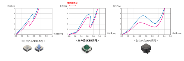

此次阿尔卑斯阿尔派新开发的TACT SwitchTM“SKTR系列”是一款小型中行程型开关,通过调整以往产品的阀杆(开关操作部位)橡胶与金属接触点的结构,实现了舒适的操作手感和高灵敏度的触摸感受,同时还兼顾了操作音的静音化。此外,本产品还设有作为车载用TACT SwitchTM而一直备受好评的预行程区域,可防止产品搭载时产生Rattle Noise※,是最适合用于方向盘周边及仪表盘等部位的输入元器件产品,操作准确可靠且触感舒适。
可以结合车型品牌选择各种各样的操作触感
image.png?imageView2/2/w/550

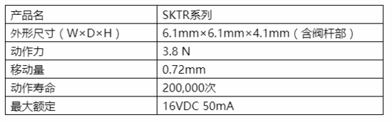

主要规格
