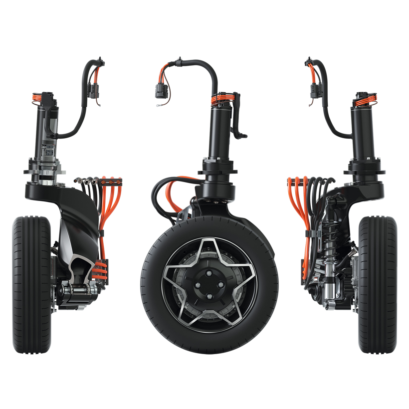

在“舍弗勒智能转向驱动模块”中,所有的驱动和底盘零部件都集成在一个紧凑的单元内,包括轮内电机驱动系统、包含悬架和机电转向执行单元的车轮悬架系统
创新驱动概念:舍弗勒智能转向驱动模块
未来的自动驾驶车辆需要全新的驱动概念,比如舍弗勒在本次车展上展出的创新“舍弗勒智能转向驱动模块”。在该模块中,所有的驱动和底盘零部件都集成在一个紧凑的单元内,包括轮内电机驱动系统、包含悬架和机电转向执行单元的车轮悬架系统。舍弗勒智能转向驱动模块可以帮助车辆实现90°的转向角度,还可以停靠在狭小的空间内,便于乘客上下车,甚至还可以实现原地转向。

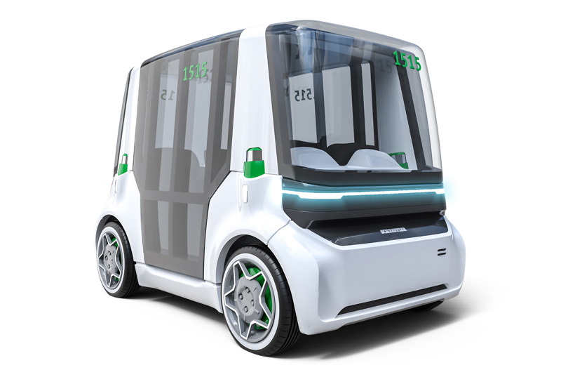

Schaeffler Mover是舍弗勒针对未来城市交通开发的一款平台化解决方案,具有非常高的适应性,可灵活匹配不同的车身,从而实现多种车型概念
零排放、自动化及互联式的城市交通
这些创新技术已经在舍弗勒未来城市交通概念车Schaeffler Mover上得到了验证。在这款概念车上,舍弗勒智能转向驱动模块为四个车轮提供驱动力,转向系统采用了机电式“线控转向”方式,通过Space Drive技术实现控制。此外,考虑到联网功能对自动驾驶城市车辆的重要性,Schaeffler Mover在设计时还考虑了联网的需求,通过位于云端的“数字孪生体”对车辆运行状态数据进行持续分析,来提前确定车辆未来的维修保养需求。
舍弗勒集团主机事业部首席执行官马迪斯·青克说道:“凭借领先的线控技术、高效节能的驱动解决方案,舍弗勒为打造未来车辆概念,从而实现零排放、自动化及互联式的城市交通做好了充分的准备。”
