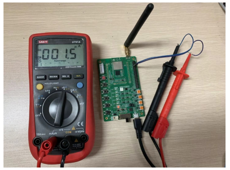

无线模块的功耗测试主要在测量电流,这里又分为静态电流与动态电流两种不同的测试。在模块处于休眠或者待机状态时,由于电流不变化,保持一个静止的数值,我们称之为静态电流。这时候我们可以采用传统的万用表来进行测量,只需要在电源引脚串联一个万用表就可以得到所需要测量的数值,如图 1所示。
image.png?imageView2/2/w/550
图 1 万用表测试

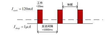

无线模块常有两种工作模式,工作模式和休眠模式,如下图 3所示。
图 3 平均电流
上文数据来源于我司LM400TU产品,按照上图所示,两个发送包之间的发送间隔为1000ms,计算平均电流:
也就是说,1秒内平均电流大约为2.4mA,如果使用一节CR2032供电,理想情况下可以大约使用83个小时,约3.5天。如果我们将工作时长延长为1个小时呢?类似的,可以通过上面的公式算出,1小时的平均电流仅为1.67uA。同样一节CR2032电池可以支持设备工作119760小时,约13年!从上述这两个例子比较看出,增加发送包之间的时间间隔,延长休眠时间,可以降低整机的功耗,使得设备能够更长久的工作。这也是为什么无线抄表行业的产品普遍使用年限很长,因为它们每天只发送一次数据。

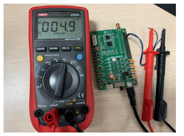

图 4 产品A的低功耗IO配置测试结果

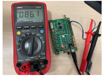

图 5 产品A的IO配置不当测试结果
在图 4和图 5的测试过程中,测试对象是同一个产品,同样配置为模块休眠模式,可以很明显看到测试结果的不同。在图 4中,所有IO都配置为输入下拉或者上拉,测试出来的电流仅为4.9uA,而图 5中,仅仅把其中两个IO配置为浮空输入,测试结果为86.1uA。
如果保持图 3的工作电流和时长不变,发送间隔为1个小时,带入不同的休眠电流计算。按照图 4的结果计算,一个小时的平均电流为5.57uA,而按照图 5则为86.77uA,相差约16倍。同样使用一节200mAh的CR2032电池供电,产品按照图 4的配置,可以正常工作时间约为4年,而按照图 5配置,这个结果仅为3个月左右!
