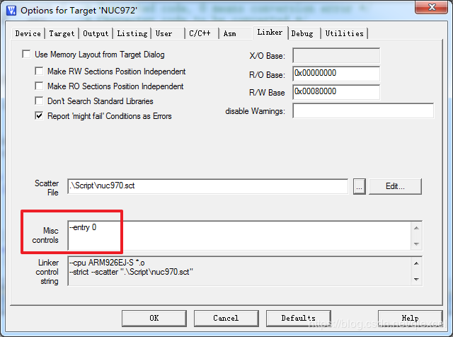

这是因为程序的Entry point处于代码执行的地址范围之外了。
如果使用了IAP,那么APP的起始地址通常要偏移,修改起始地址的同时也要修改Entry point。Entry point的值等于程序执行的起始地址。在工程设置“Linker”中修改:
值为0,表示从0地址开始执行程序。
