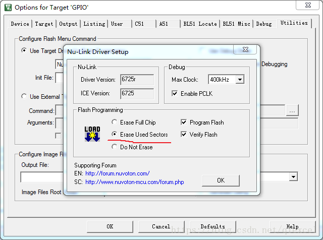

4、要用MCU的程序存储flash存储数据,官方是有例程的。
但是要记得到“Utilities”里去把“Erase Full Chip”去掉,改为“Erase Used Sectors”不然你保存的数据在每次下载程序时就会被擦除。
