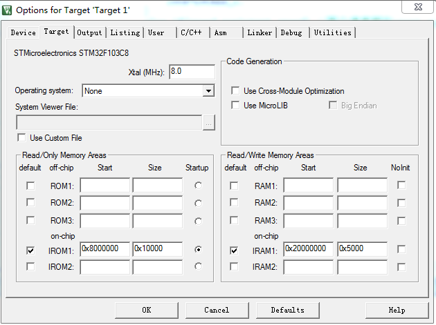

    1.在工程设置里设置好芯片型号和晶振频率。

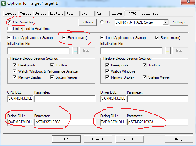

    2.在“Debug”选项卡中选择“Use Simulator”,表示使用软件仿真;选择“Run to main()”则表示跳过汇编代码,直接跳转到main函数开始仿真。设置下面的“Dialog DLL”项为“DARMSTM.DLL”和“TARMSTM.DLL”;parameter项为“-pSTM32F103C8”,用于设置支持STM32F103C8的软硬件仿真。

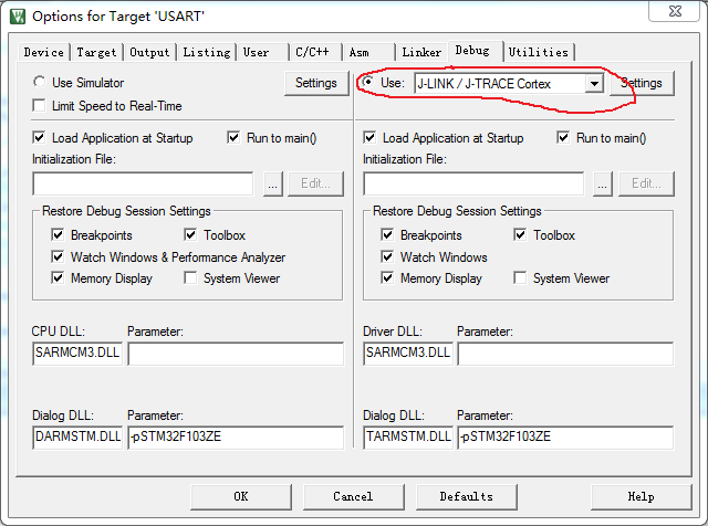

硬件仿真则是程序下载到单片机中,进行的仿真,是程序实际在单片机中运行的情况。
需要选择后面那个选项,然后在下拉单里选择自己的仿真器。然后后面步骤和软件仿真一样。

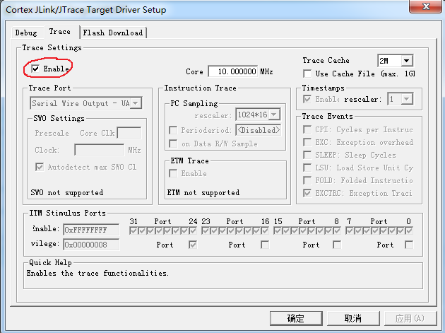

注:要在逻辑硬件仿真里使用逻辑分析仪之类的工具,要开“Trace”
