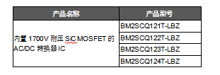

全球知名半导体制造商ROHM(总部位于日本京都),面向大功率通用逆变器、AC伺服、工业用空调、街灯等工业设备,开发出内置1700V耐压SiC MOSFET*1)的AC/DC转换器*2)IC“BM2SCQ12xT-LBZ”。

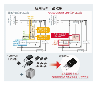

1.将散热板和多达12种产品一体化封装,在小型化方面具有压倒性优势
本产品采用一体化封装,相比采用Si-MOSFET的普通分立结构,部件数量显著减少,1个封装内包含多达12种产品(AC/DC转换器控制IC、800V耐压Si-MOSFET×2、齐纳二极管×3、电阻器×6)和散热板。另外,由于SiC MOSFET具有高耐压、抗干扰性能优异的特点,还可实现降噪部件的小型化。
2.减少开发周期和风险,内置保护功能,可靠性更高

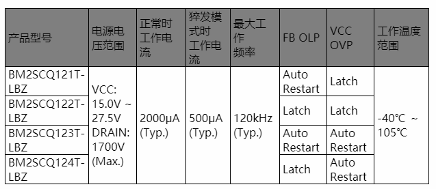

采用一体化封装,可减少钳位电路和驱动电路的部件选型及可靠性评估的工时,可降低部件故障风险,可缩减引进SiC MOSFET时的开发周期,一举多得。另外,除了通过内置SiC MOSFET而实现的高精度过热保护(Thermal Shutdown)功能外,还配备了过负载保护(FB OLP)、电源电压引脚的过电压保护(VCC OVP)、过电流保护、二次侧电压的过电压保护功能。进行连续驱动的工业设备电源所需的丰富保护功能齐备,非常有助于提高可靠性。

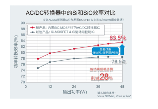

3.激发出SiC MOSFET的性能,节能效果显著
本产品中搭载的非常适合SiC MOSFET驱动用的栅极驱动电路,通过充分发挥SiC MOSFET的实力,与采用Si-MOSFET的普通产品相比,效率提升高达5%(截至2018年4月ROHM调查数据)。另外,本产品的控制电路采用准谐振方式,与普通的PWM方式相比,运行噪声低、效率高,尽可能降低对工业设备的噪声影响。
