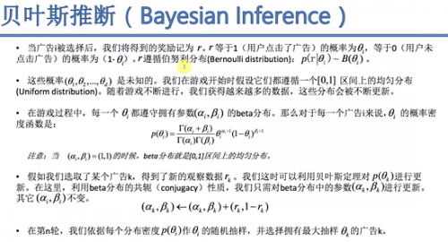

本文继续讲一个强化学习的算法,叫做Thompson抽样算法。这个算法的数学理论基础要用到的是贝叶斯推断(Bayesian Inference)。我们先谈谈这个算法的基本原理。

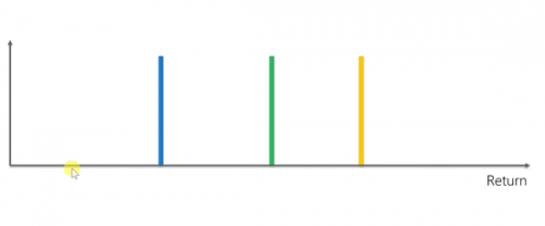

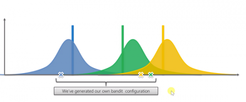

我们依然使用之前的多臂老虎机的问题。如图所示,横轴代表奖励,越往右边表示奖励越多。三条竖线代表三个不同的老虎机它们的平均奖励。

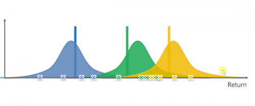

在算法开始前,我们是什么都不知道的,因此需要得到一些基础数据。图中有四个蓝色的数据,表示按下蓝色老虎机得到的奖励,根据这几个得到的奖励,可以得到一个数学分布。同样绿色的老虎机也能得到一个分布,黄色同理。

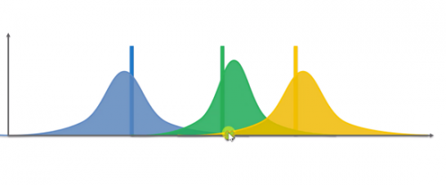

这三个分布预测的是这三个机器给我们带来奖励实际上可能的数学期望的概率分布。接下来基于这三个随机分布,我们得到几个随机抽样,选择获得最大抽样值的机器按下去。但由于是随机的,虽然黄色的实际期望是最高的,但我们依然可能会选出一个绿色大于黄色数据结果。
按下去后我们会得到一个新的观察到的奖励值,得到新的奖励值后就要调整绿色机器的分布。
显然这个绿色的分布变得更高更窄了,后面的步骤和这里其实是一样的,也是依然选择奖励值最高的机器按下去,通过得到的结果继续调整分布。

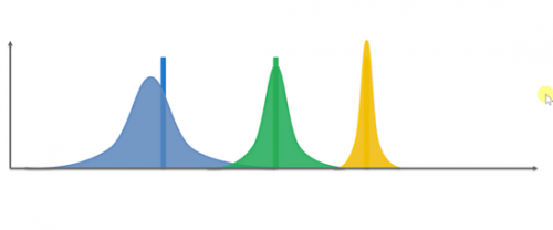

当这个游戏进行到很多步骤之后,这些分布都会变得非常窄,尤其是黄色的基本会和实际期望吻合.
这时由于我们一直选择奖励值最高的机器,因此按下黄色的概率会比较高,导致黄色的会越来越窄,而蓝色的很少玩到,因此相对要宽一点。

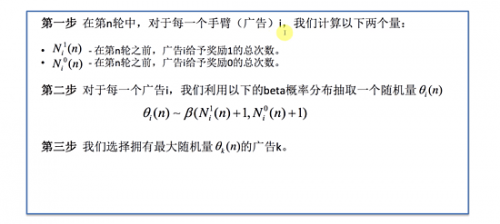

首先看看Thompson抽样算法的计算逻辑:
