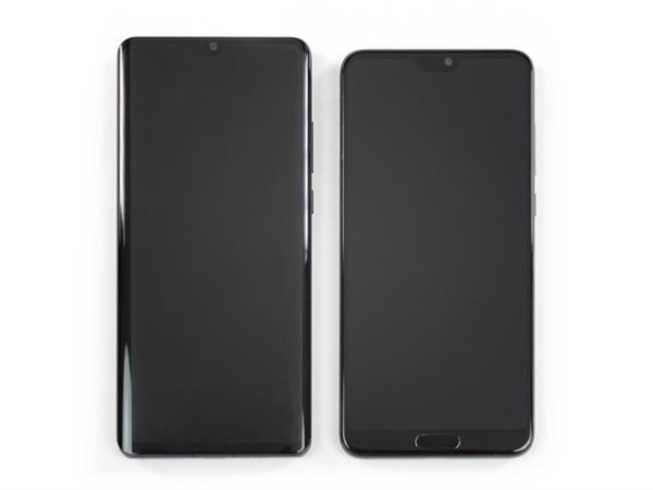

相较于前一款P系列旗舰机华为P20专业版,P30 Pro比其前高3毫米,厚0.61毫米,宽0.5毫米,但重量只多了不到15克。
1.jpg?imageView2/2/w/550
从外观上看,P30 Pro屏幕显示的范围更大,因为它删减了实体home键;同时机身左右采用曲面设计,使得手感更纤细轻薄。机身背后是P30系列的标志之作——徕卡四摄,后置指纹识别也被替代为屏下指纹识别技术,整机一体性更高。

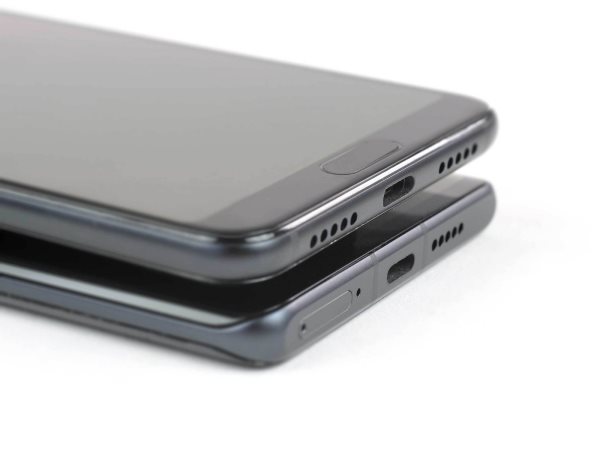

沿着手机的底部边缘,我们看到USB-C端口仍然存在,而原本对称的两个扬声器已被切割一半,剩下4个麦克风孔,主要是给SIM卡槽腾出空间。

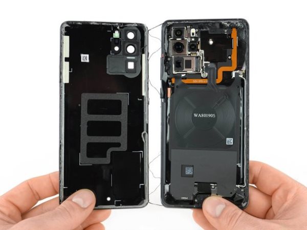

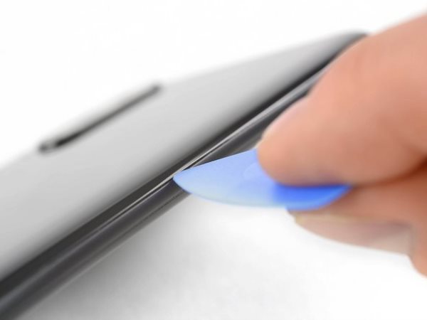

大量胶水固定的机身
iFixit表示,P30 Pro整个拆解过程比较困难,因为身框架和后玻璃之间的间隙非常紧密,内部使用了大量胶水进行固定,肉眼几乎看不到缝隙。
3.jpg?imageView2/2/w/550
不过这些胶水为华为P30 Pro提供了IP68级别防水和防尘标准。而机身后盖由玻璃制成,使无线充电成为可能。

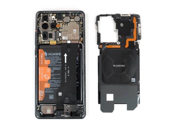

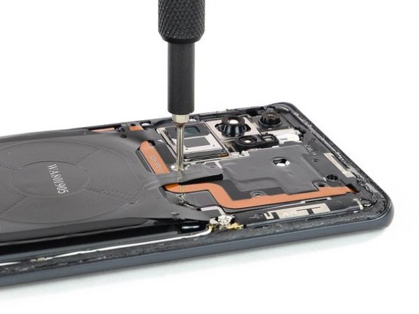

打开机身后,可以看到P30 Pro内部空间布局非常紧凑合理,只需要一把十字螺丝刀就能进行拆卸。
4.jpg?imageView2/2/w/550

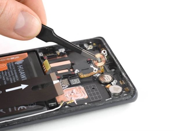

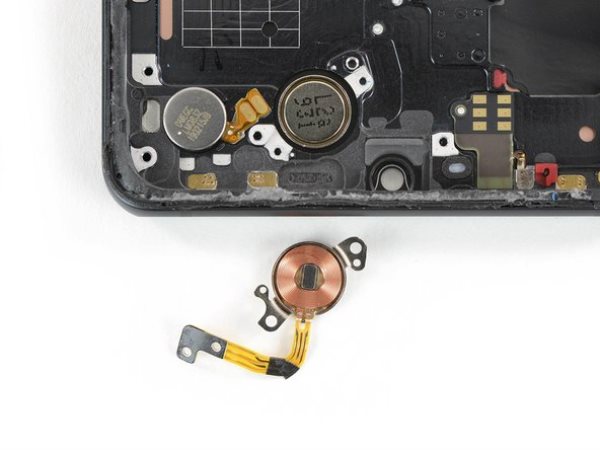

无线充电线圈
首先映入眼帘的是无线充电线圈。它连接到主板,还带有一些天线和一根橙色的柔性电缆,用于连接两个触点。
5.jpg?imageView2/2/w/550
这个充电线圈不仅支持手机无线充电,还可以反向为鼠标、电动剃须刀或牙刷充电。
看来,反向充电正成为2019旗舰手机的标准配置之一。

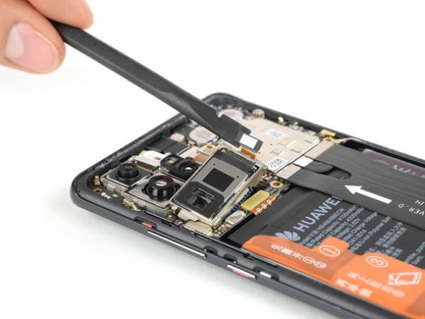

漂亮的光学技术
随着P30 Pro被完全打开,我们直奔相机。首先是新的潜望镜式相机模块,据称可以达到50倍变焦。
7.jpg?imageView2/2/w/550
有趣的是,该模块不是像其它摄像头一样凸起,而是从光圈旋转90°,平放在手机中,棱镜将光线折射到传感器上。
8.jpg?imageView2/2/w/550
总的来看,P30 Pro共有五个摄像头。后置摄像头是左边四个,从上到下分别是:16MP的超广角镜头(f/2.2 光圈),40MP的广角镜头(f/1.8 光圈),旁边是8MP远距镜头 (f/2.4 光圈,OIS),最底下是潜望镜式相机模块。而前置摄像头是右边的32 MP,f/2.0 光圈单镜头。

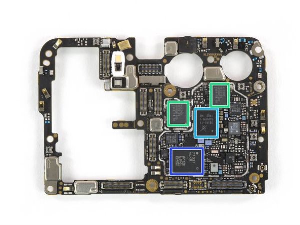

PCB

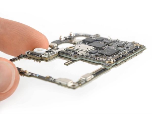

摄像头模组移除后,我们看到了最关键的PCB主板。
9.jpg?imageView2/2/w/550
从形状上来看,P30 Pro的电路板非常不规则,中间最大块的镂空是摄像头模组的位置,将近占了板子空间的三分之一。
整块PCB上的电路十分紧凑,呈现出多个堆叠的状态。iFixit猜测,这块主板最有可能是高多层PCB,也有可能是堆叠式设计,就是两个PCB堆叠在一起。
9.5.jpg?imageView2/2/w/550

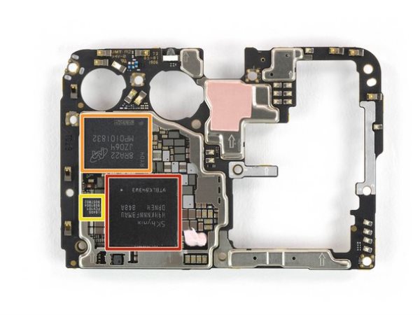

为了进一步了解主板的信息,我们逐一来看PCB上的核心元器件。
10.jpg?imageView2/2/w/550
首先是主板正面,橙色的是美光JZ064 MTFC128GAOANAM-WT 128 GB闪存;红色的是SKhynix H9HKNNNFBMAU LPDDR4X内存,通过POP工艺堆叠在华为麒麟980处理器上方;黄色的是海思HI6405。
11.jpg?imageView2/2/w/550
其次是主板的反面,绿色的是HiSilicon HI6363 GFCV100射频收发器;天蓝色的是Skyworks 78191-11用于WCDMA/LTE的前端模块;深蓝色的是Qorvo 77031前端模块。

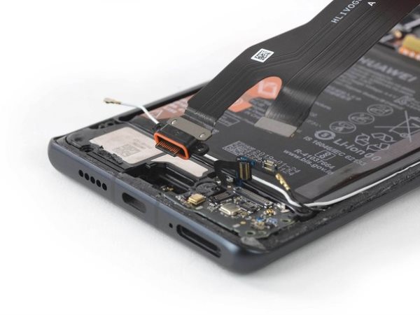

机身底部元器件

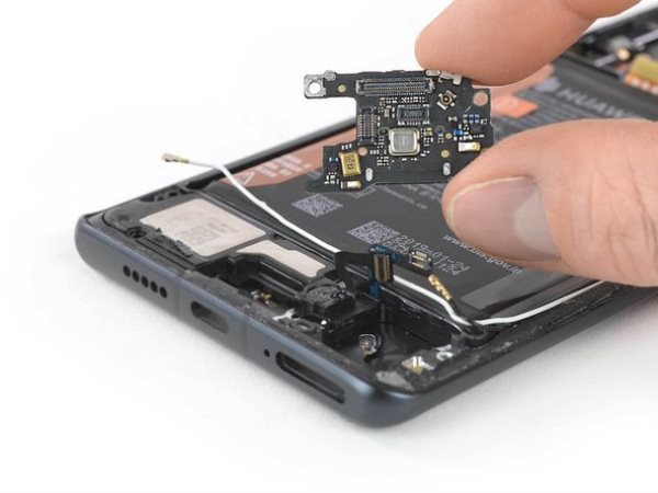

接下来是Type C接口以及与其相连接的缆线。如果选择使用无线充电,相信Type C接口的磨损应该大大减少。
14.jpg?imageView2/2/w/550
它与子板和SIM卡读卡器分开。
15.jpg?imageView2/2/w/550

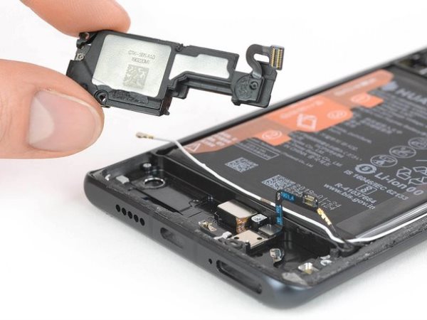

还提取了底部的传统扬声器模块。

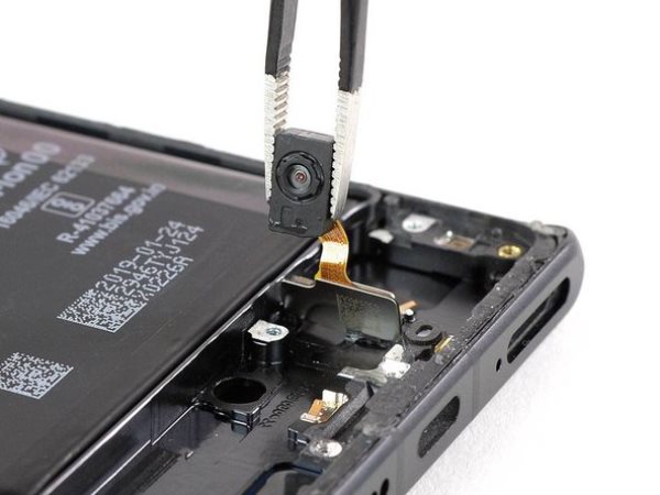

屏下指纹传感器
终于到让国人引以为豪的屏下指纹传感器,它安装在靠近手机底部边缘的位置,是来自汇顶科技的Goodix GM185。
17.jpg?imageView2/2/w/550
Goodix GM185曾在一加6T、小米9、Vivo Nex S中使用。可见,屏下指纹识别功能也成为国产高端旗舰机里的标配之一。

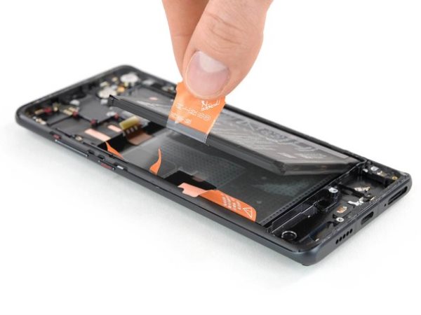

电池
电池方面,旁边配有方便的拉环,这是延续了Mate 20 Pro的设计。
19.jpg?imageView2/2/w/550
这款电池的容量为16.04Wh(4200mAh、3.82V),与Mate20 Pro相当,同时击败Galaxy S10+的15.79 Wh,更不用说iPhone XS Max的12.08 Wh。

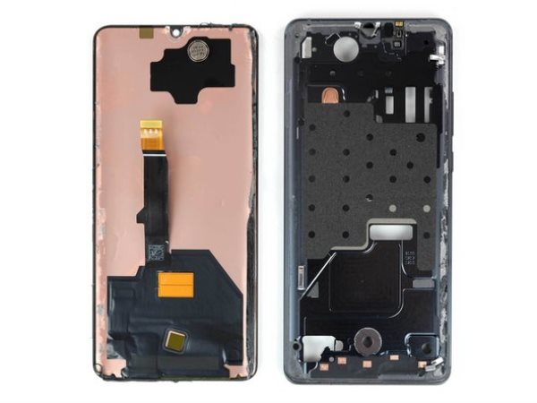

屏幕

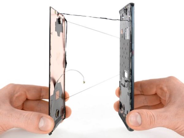

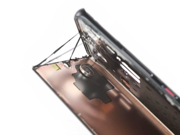

分离屏幕后,我们可以看到屏幕发声模组的另外一部分紧密的粘合在屏幕背面。
23.jpg?imageView2/2/w/550
与后盖类似,框架和显示器之间的间隙也是几乎肉眼不可见,iFixit十分肯定,这种显示是在加热、切割和撬动之后完成的。
20.jpg?imageView2/2/w/550
“框架和显示器之间的强力粘合剂线,像蜘蛛侠试图重新组装船一样对抗我们。” iFixit幽默地说道。
同时他们非常担心当屏幕破裂或损害之后,粘合在屏幕上的“屏幕发声技术”扬声器会不会出现声音失真、无法运作等问题。
21.jpg?imageView2/2/w/550

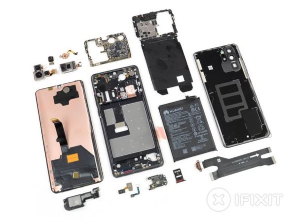

总结一下,华为P30 Pro的内部结构更加紧密,尤其是核心器件之间的粘合、PCB定制化、大量的胶水固定,让整部手机的内外一体性得到了极高的提升。
而作为主攻“未来摄影”技术的高端旗舰机,P30 Pro的四个摄像头模组分配得错落有致,并没有因为模组个数增多而设计错乱。
