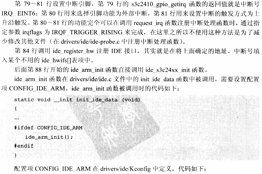

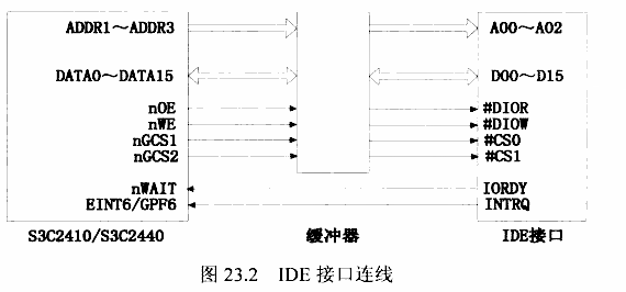

从上图可知:中断引脚为EINT6,上升沿有效;使用nWAIT信号;数据位宽为16。

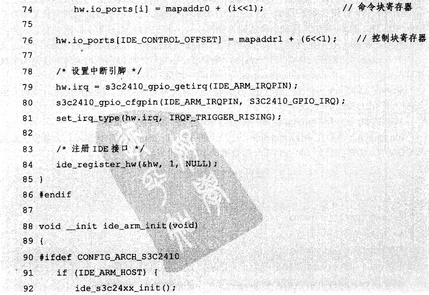

如前所述,移植驱动,只需要把上面的地址、中断号告诉内核就可以了。

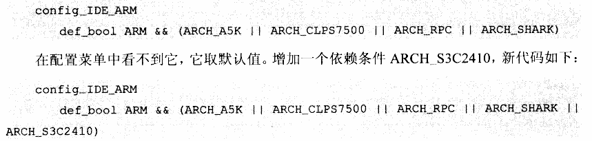

只需要修改两个文件,drivers/ide/arm/ide_arm.c、drivers/ide/Kconfig。

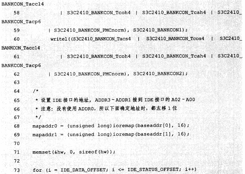

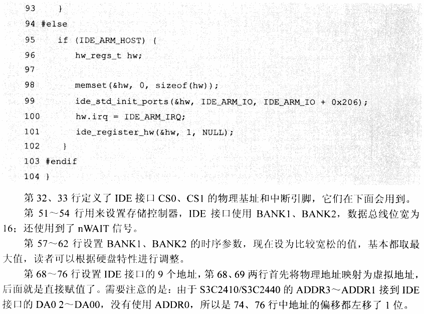

在drivers/ide/arm/ide_arm.c文件中增加ide_s3c24xx_init函数,修改后文件如下(使用编译开关CONFIG_ARCH_S3C2410包含起来的代码是新加的):

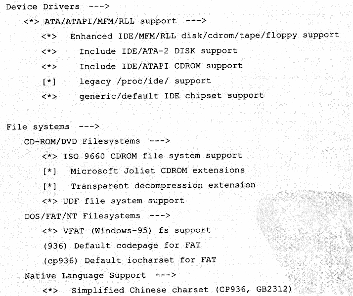

配置、编译内核:
在内核根目录下执行“make menuconfig”,配置成下面这样:

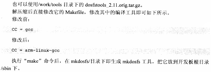

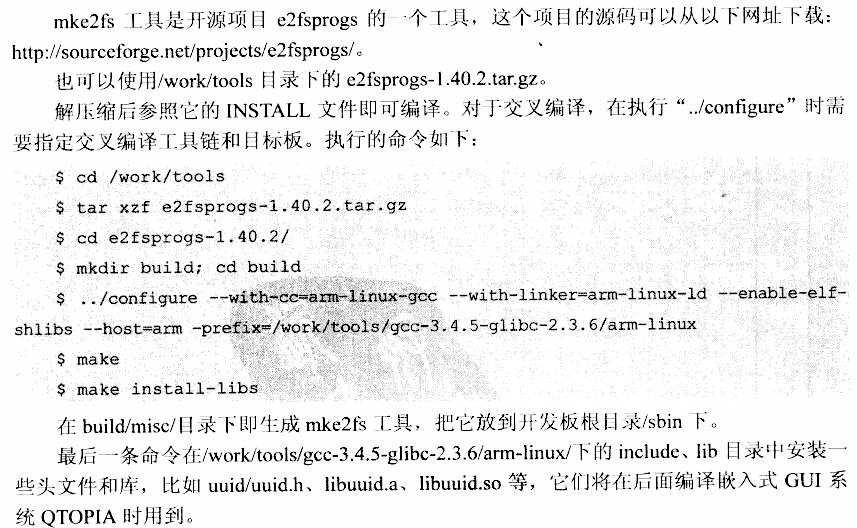

接下来需要安装一些工具:
1.安装mke2fs。
2.安装mkdosfs。
接下来就可以分区、格式化、使用IDE设备了。
