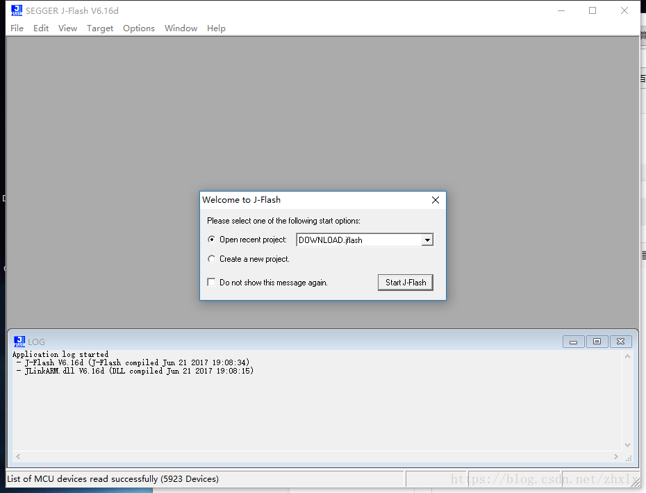

1、使用J-FLASH打开工程或建立工程。

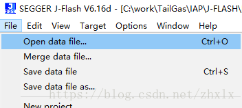

2、file->open data file打开第一个hex文件,没有先后顺序。

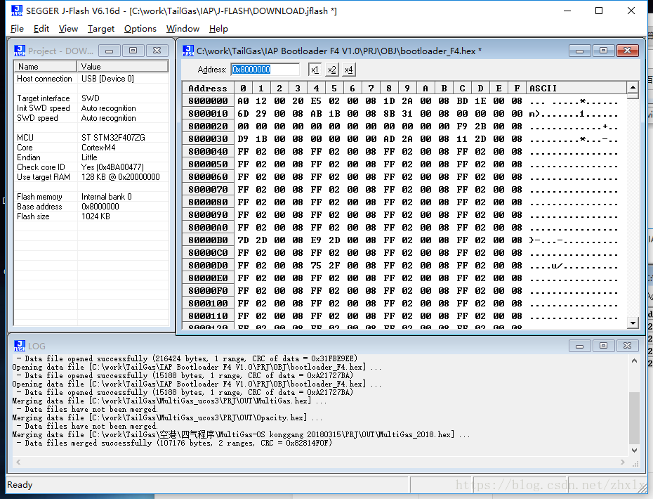

3、可以看到boot.hex的起始地址是0x8000000

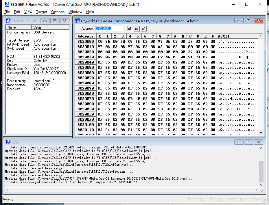

4、file->merge data file打开要合并的文件,flash地址必须没有重叠
5、可以看到app.hex的起始地址是0x8020000

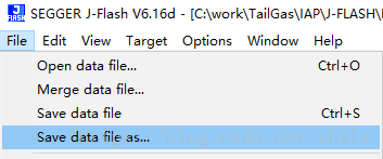

6、上述步骤执行完毕,hex文件已经合并了,使用file->save data file as...来保存合并后的文件
