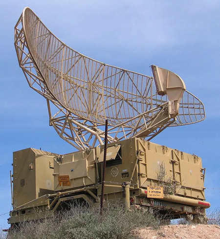

雷达技术一开始是被设计用于识别和追踪空中的军事目标。如今,这项技术更常用于检测机动车辆、天气形成和地质地形。
016ednc20190418
(图片来源:维基百科)

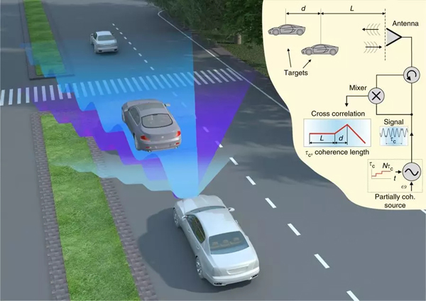

人们普遍相信,雷达分辨率与使用的带宽成正比,频率范围越宽,检测到的物体就越精确。但是,特拉维夫大学的研究人员们展示了低带宽的雷达能利用电磁波的相干特性,在较低成本以及没有宽带信号的情况下实现相似的性能。
如果两种波源具有固定的相位差异、相同的频率和相同的波形,则它们就是完全相干的。这种新型“部分相干”的雷达在发现目标方面与实验条件下的标准“相干”雷达一样有效。

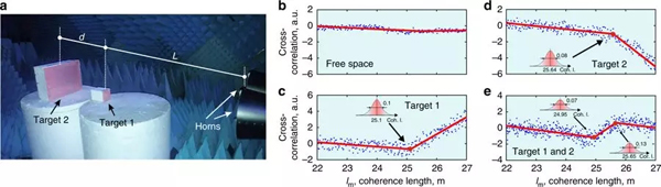

018ednc20190418.jpg?imageView2/2/w/550
部分相干雷达的运作示意图(图片来源:参考资料【2】)

Kozlov 表示:“我们构想提供了在需要高距离分辨率和准确度,但是带宽受限的情况下的解决方案,例如无人驾驶汽车工业、光学成像和天文学。如今,路上的车辆并不是很多都会使用雷达,所以对于分配的频率来说没有竞争。但是,当每辆汽车都装备一个雷达,并且每个雷达都需要占用整个带宽的时候,未来将会发生什么情况?”
Kozlov 表示:“我们将发现我们自己处于一种无线电交通堵塞中。我们的解决方案使得驾驶员能够分享可用带宽,而不会产生任何冲突。”
