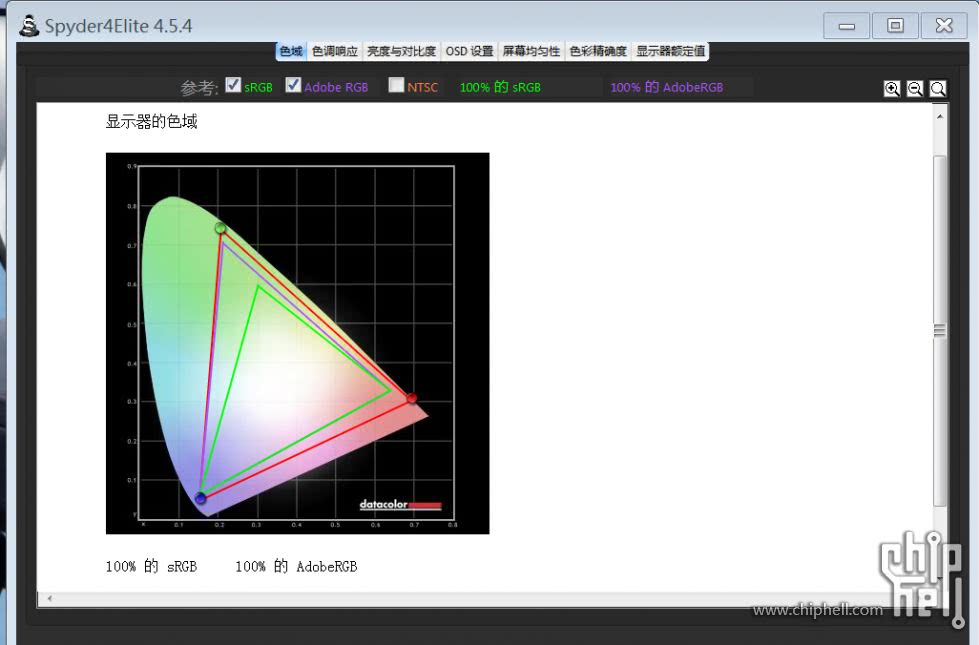

  我们经常在一些表述产品的色域信息中看到诸如99%AdobeRGB,135%sRGB色域这类描述。那是因为显示设备的原生色域绝大多数情况下并不是完全和标准色域重合的,如下图这张是NEC EA244UHD显示器的原生色域,是一个远大于AdobeRGB的指标,同时在sRGB和AdobeRGB两项指标中都取得了100%的覆盖率,这是个非常好的指标。然而对于其他一些设备来说,有可能就会出现体积108%,实际覆盖只有95%左右的情况,因此,即使是再大的色域,如果无法覆盖住有效的标准色域,那么也都成了无效指标,因为超出的部分在行业应用中是完全无效的,在色彩管理中也会出现色域警告并且会被切割掉。所以,相对于产品色域高体积,对于有效色域的覆盖率是更重要的指标。2019年的高色域显示设备,最低要求应该达到95%以上的sRGB覆盖率,特殊行业要求95%以上的AdobeRGB覆盖率。大多数的廉价笔记本屏幕色域都比较低,可以扔进历史的垃圾桶。
  EA244UHD的超高色域是一代被忽视的经典

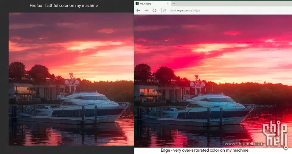

  大于sRGB是指标是不是就更好呢?如果从行业发展来看,是;但如果从实际操作和应用来看,也不全是;这主要是因为windows和安卓(安卓现在初步开始注意到这个问题,开始有了自己的色彩管理,但是8.0实际测试中还是有不少问题,因此还只是个半成品,期待后续进一步更新)的奇葩色彩管理核心,在7083年前仍然坚持以sRGB为系统核心,超过sRGB色域的色彩无法被正确映射,如果没有第三方App或者软件进行色彩管理映射的话,用户看到的色彩全部都是偏色的。
  缺乏色彩管理的环境下不正确使用广色域显示设备看到的偏色问题(左:正常;右:偏色;图片来自网络)

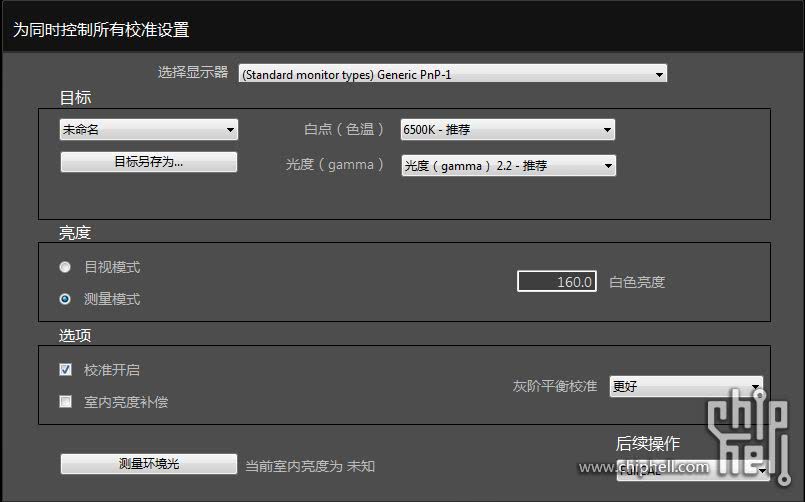

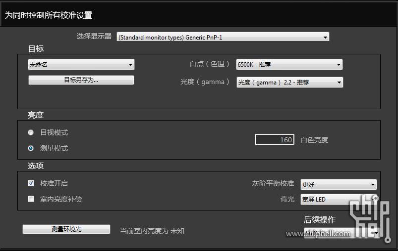

  分色亮度计此处一定要正确选择显示器的背光类型确定背光特性,否则校色出来的结果是存在问题的。官方软件在此根据光谱特性选择RGB LED背光。
  官方校色软件的使用极为傻瓜,基本上按照软件的提示一步步操作即可。大概10分钟折腾,校色即可完成。

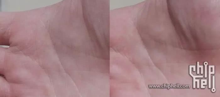

  尽管SW240属于第二军团的准专业显示器,出厂有校色,但是从专业性角度来看,校色后仍然有一些改良。尤其对于红色来说。人像也显得更有立体感,尤其是肤色,也变得更加中性,而不是偏苍白。因此这也从客观反映的事实就是,即使是专业显示器,也有校色的必要。为了避免被说是凑字数,以后校色前后的对比图也不再放出。

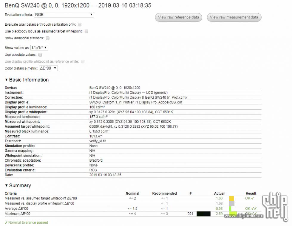

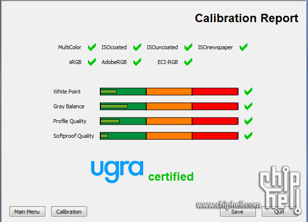

  通过第三方DisplayCAL对490个色块进行验证后,校色后dE2000色差均值达到了0.58,且以全绿的成绩顺利通过瑞士ugra认证。
  所以,i1 Display Pro虽老,但刀却不老。

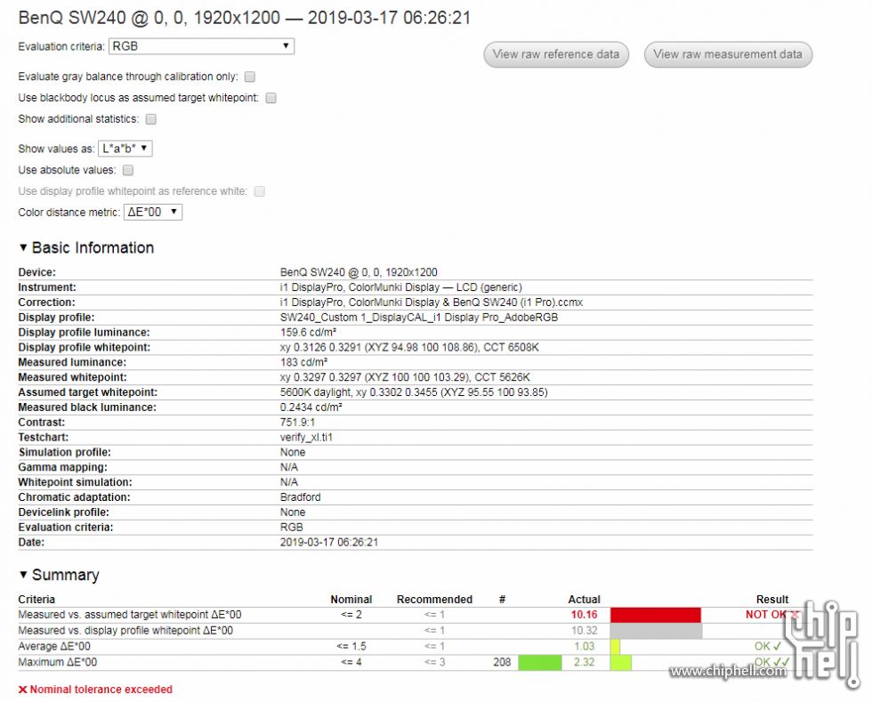

  这里我用的是红蜘蛛。由于红蜘蛛没有针对特定光谱做分类处理,对于一些不在软件数据库的显示器,可能会出现一些问题。

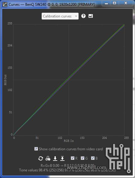

  校色过程根据提示一步步操作,也还是比较傻瓜的。校色完成后,色阶损失也被控制在了单通道5%以内。只是这条校色曲线看上去还真是…

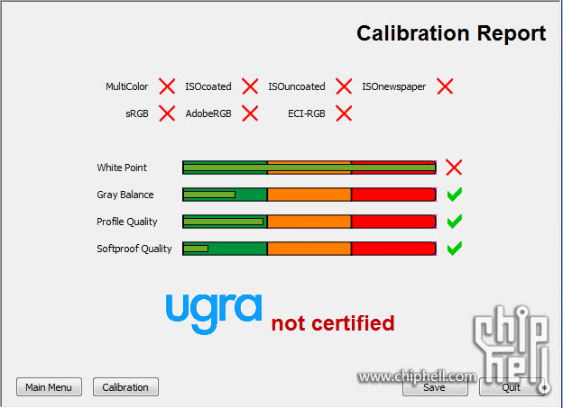

  通过第三方DisplayCAL对490个色块进行验证后,校色后dE2000色差均值只有1.03但是白点严重偏离,设定6500K的色温实际色温居然只有5600K,这也是很多蜘蛛5的用户抱怨说校色后屏幕变黄的根本原因所在。
  瑞士ugra认证并未能通过 - 果然是白点的锅。
  因此,过气网红蜘蛛5,在使用官方软件的情况下,已经不能很好的承担校准高色域显示设备的任务了,而且蜘蛛5在官方软件配置下对显示设备的测定工作,也应打上大大的问号。

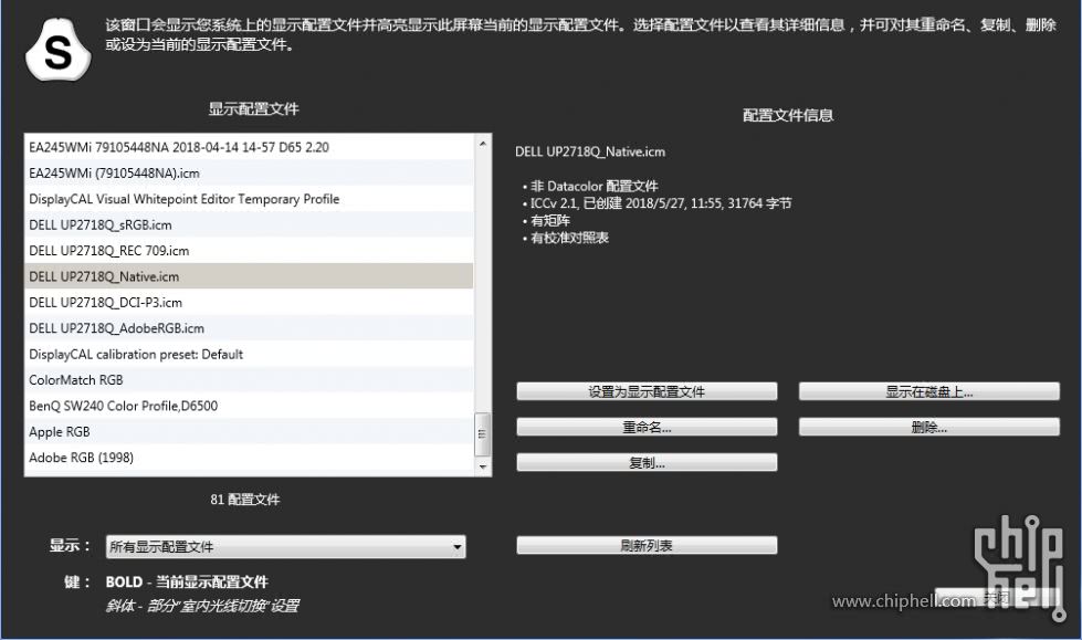

  第二个功能就是色彩配置文件功能。通过这个功能可以实时管理显示设备的ICC文件并且使其实时加载在显卡LUT中,无需重新启动系统。

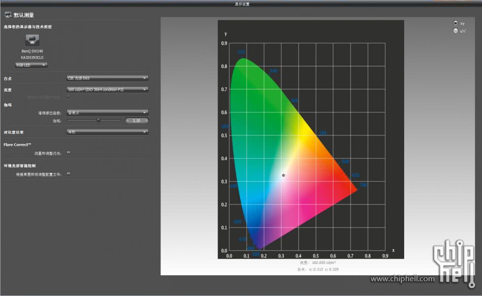

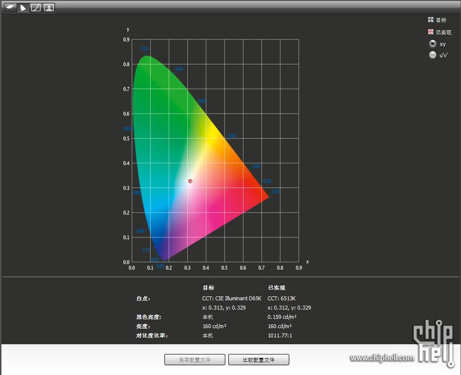

  接下来看看蜘蛛X的核心功能,也就是校色能力。通过和蜘蛛5对比一眼就可以看出,蜘蛛X追加了光谱分类功能,这里选择宽屏LED,作为广色域LED背光显示设备的一个默认光谱分类。
  蜘蛛X校色速度飞快,两分钟就搞定校色。接下来的一幕让我非常吃惊:
  是的,你没看错,软件校色校出来了硬件校色的结果,色阶损失为0。
  通过第三方DisplayCAL对490个色块进行验证后,白点问题相对蜘蛛5大幅度改良,dE2000色差均值仅1.11。
  可惜的是在ugra测试中由于部分印前用色块的原因未能达标。

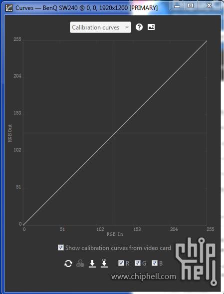

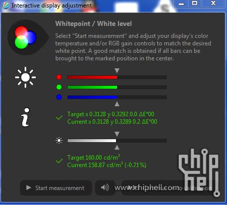

  一直以来,DisplayCAL以其强大的功能和丰富的开源特性,作为第三方校色软件的代表,为广大爱好者和发烧友折腾帝所喜好。

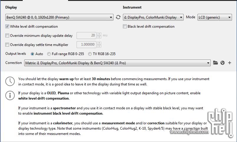

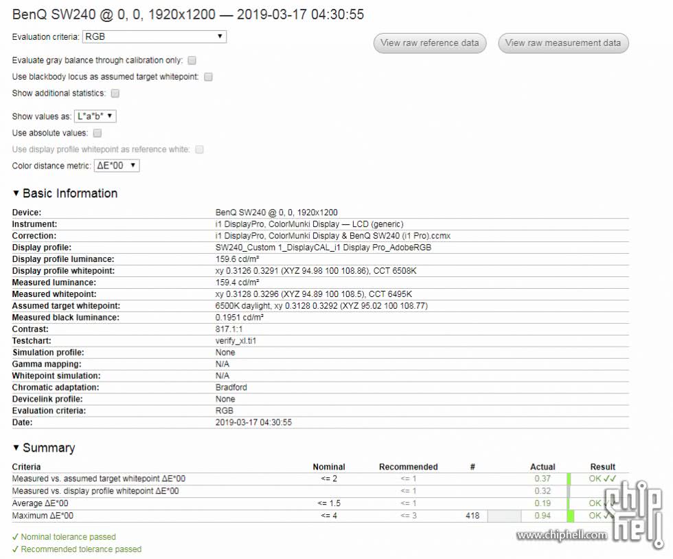

  由于校色器本身是需要有显示设备的光谱曲线的辅助,因此在用户普遍缺乏分光计来为显示设备做光谱曲线分析的时候,分享精神就非常重要了。如下图,我就根据SW240的光谱特性为校色器添加了矫正。感谢新时代的分享精神,用户可以点击地球图标来看看有没有热心用户上传你的显示设备的光谱曲线。至少SW240这个型号是有的,虽然我这个是自己做的,精准性和靶向性更精确。

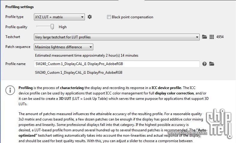

  在校色的时候选择4954色块进行精细化校准,总共需要2小时14分钟…
  在OSD上一番折腾,白点控制在了0.2dE00,继续下一步,然后我可以去看个电影去了~~~
  等我看完电影回来,校色结束了。色阶损失表现还行,单通道损失依然控制在了5%以内。

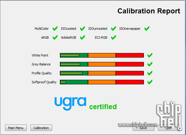

  色差dE2000均值控制在了0.19,白点控制也极佳。
  瑞士ugra测试也全绿通过。

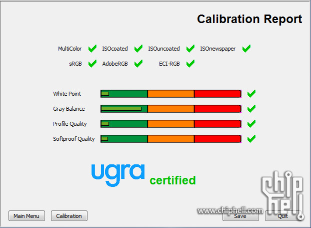

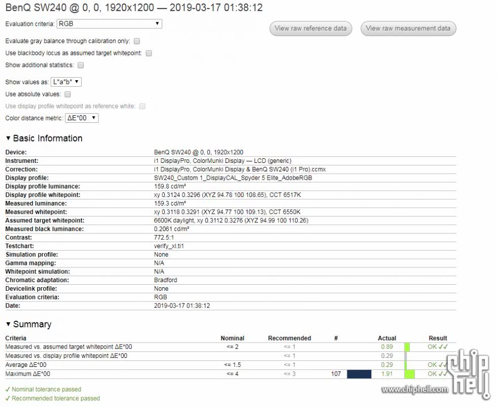

  色差均值0.29,白点控制极佳,相对官方软件有了本质的提高。所以,这里明显暴露出蜘蛛5的官方校色方案在光谱校准曲线方面所做的工作还不太够。蜘蛛5:不是对方有高达,奈何我军不给力!
  ugra也非常顺利通过了:
