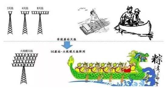

研究人员在很久之前就已发现:多天线通信可以提高无线信号的传输质量。无线信号在空间传播如同船在水中行驶,路损就相当于水对船产生的阻力;天线以一定功率发送无线信号,如同船桨克服水阻推动船前行。
image.png?imageView2/2/w/550
5G 系统采用beamforming技术
传统基站的天线数目少,无线信号传输质量就有限。这一点与独排或双桨的行船方式类似,由于桨少、人少、力量小而导致行船速度缓慢。5G基站则采用了大规模天线阵列,果断将独排和双桨升级到龙舟,桨多人多,力量爆棚! 波束成形技术通过调节各天线的相位使信号进行有效叠加,产生更强的信号增益来克服路损,从而为5G无线信号的传输质量提供了强有力的保障。如同龙首的鼓点引导龙舟众多桨片密切配合,使得龙舟竞速,船行如箭,是不是猴塞雷?!

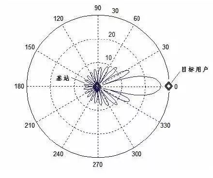

Beamforming技术产生指向性波束
有趣的是,波束成形技术会对无线信号的能量产生聚焦,形成一个指向性波束(Beam)。通常波束越窄,信号增益越大。但副作用是,一旦波束的指向偏离用户,用户反而接收不到高质量的无线信号,可谓是差之毫厘,谬以千里!因此,如何将波束快速对准用户便成为5G标准中波束管理 (Beam Management)技术的主要内容。

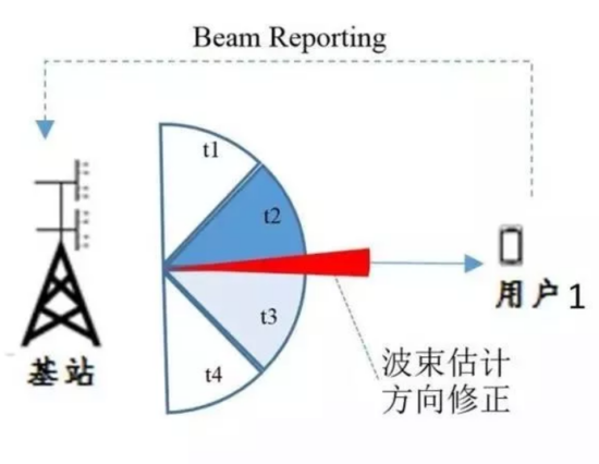

束估计算法辅助的波束管理过程
此外,波束管理过程可以通过波束估计算法得到进一步优化。以上图为例,基站使用4个适中宽度的波束扫描整个小区。如果用户1正好处于波束t2与t3之间,根据传统方法,基站为了提高波束对准精度需要进一步细化扫描用户1的方向。为此,英特尔中国研究院开发了有效的波束估计算法:基站可以结合用户报告信息进一步估计用户的最佳波束方向,提高现有波束扫描结果的精度并修正波束方向,从而减少或避免进一步细化扫描。借助波束估计算法,基站可能只需要扫描4次适中宽度的波束就可以实现之前两级扫描6次不同宽度波束所达到的效果,从而实现快速波束管理。
