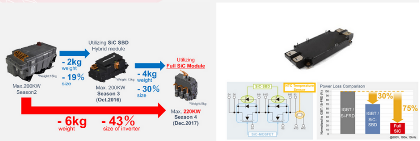

如左图实物所示,碳化硅模块和Si IGBT模块相比,重量、体积等都有着明显减少。
而在右图显示的效率方面,碳化硅相比IGBT最多可减少2/3的损耗。

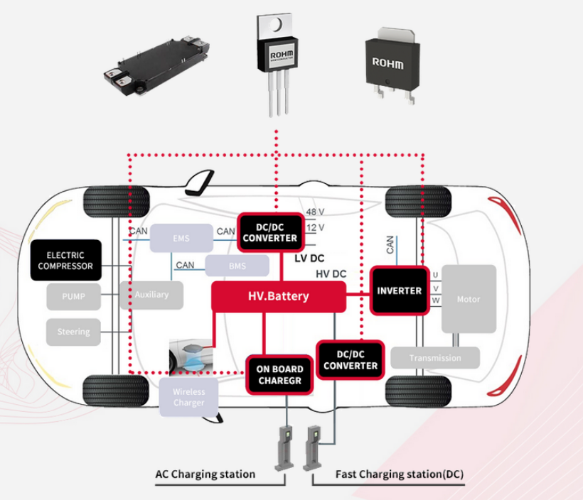

罗姆的碳化硅功率元件
在汽车电子中,主逆变器、DC/DC转换器、车载充电器、电动压缩机等在新能源汽车中重要性凸显的大电流区域,需要更稳定高效率的元器件,罗姆可提供以先进碳化硅功率元器件为首的综合电源解决方案。
图片.png?imageView2/2/w/550
如图所示,在充电、逆变器、转换器等领域碳化硅都可以发挥出其特有优势。

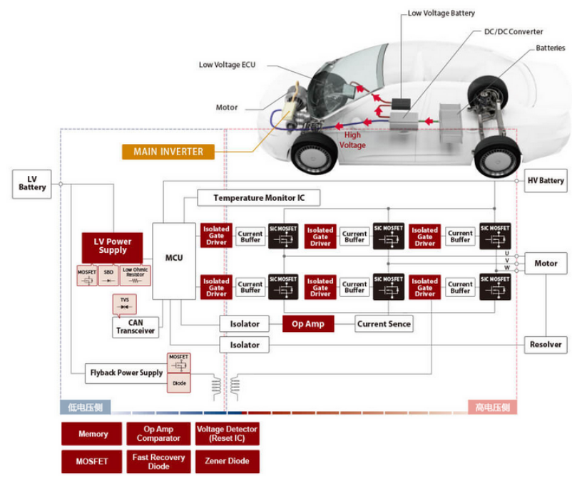

主逆变器方案
主逆变器的作用是将电池中储备的直流电转换为三相交流电来驱动电机。
以往的逆变器用功率元器件多使用IGBT和二极管组合的产品,而能够降低电阻损耗和开关损耗的碳化硅 MOSFET和碳化硅肖特基势垒二极管的组合正越来越受到关注。今后会向着低导通阻抗等更高性能而努力。
主要产品除了碳化硅 MOSFET之外,还包括各种电源、模拟元件、分立元件或保护电路等。

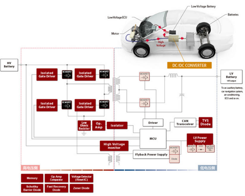

DC/DC转换器
xEV不使用发动机,以高电压电池和马达来驱动。DC/DC转换器由功率元件进行高频开关,通过变压器从高电压电池转换直流低电压。为了保护在低电压状态下工作的电子电路,需要将低电压PCB板和高电压PCB板与所有地与信号进行电气分离。另外,通过使用ROHM提案的搭载了碳化硅 MOSFET的DC/DC转换器系统,可以进行高速开关动作,在提高安全性的同时,还可以实现小型化和高性能化。

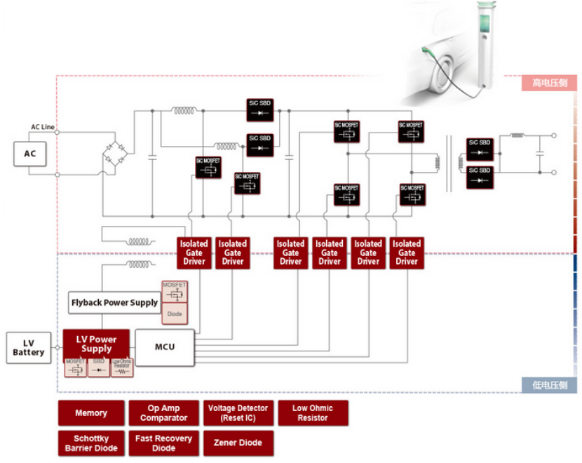

车载充电器
车载充电器(On-board Charger ) 是将家庭用100V~240V交流电流转换为直流电流,以对高压电池进行充电的AC/DC转换器。为支持世界各国的家庭用电源的电压,车载充电器的容许输入电压为85V~265V。为了满足缩短充电时间这一市场需求,快速充电规格的电压更高,导致电池电压也随之变高。因此,车载充电器的容许输入电压也有升高的倾向,不仅仅是二极管,包括MOSFET在内都在快速向着碳化硅化发展。

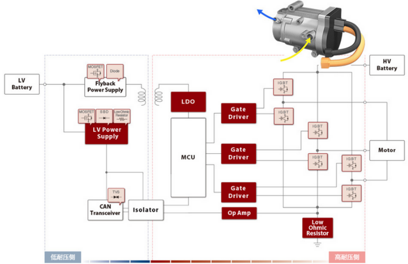

电动压缩机
xEV的空调使用电动压缩机。为了提高马达效率需要高电压,对控制转速的逆变器来说高耐压、高可靠性、高效率也尤为重要。ROHM面向电动压缩机的IGBT拥有优异的短路耐受性,并且还是可以实现低损耗的高性能元器件。

自FIA电动方程式锦标赛第三赛季开始,罗姆作为VENTURI Formula E车队的官方技术合作伙伴,向其提供碳化硅功率元器件。用电池驱动的Formula E赛车与传统赛车的最大不同之处在于电源管理。如何最大限度地利用电力是取胜的关键。能否毫无浪费地使用电力,取决于控制电池电量并将其发送到电机的逆变器的性能。
罗姆的挑战也恰恰在此。正如车手Felipe Massa所说:“Formula E最吸引我的地方是它不仅仅是赛道上的竞争,同时也是在技术开发上追求最高效率的大比拼。我们相信我们找到了完美的技术合作伙伴,罗姆是碳化硅功率元器件解决方案的领先公司。”
实践证明,罗姆的碳化硅技术大幅降低了赛车逆变器的能量损耗,并且通过逆变器的大幅度小型轻量化,进一步对赛车的性能提高作出贡献。
通过碳化硅技术,减轻了43%的体积和6公斤重量,效率损失仅为IGBT的25%。
