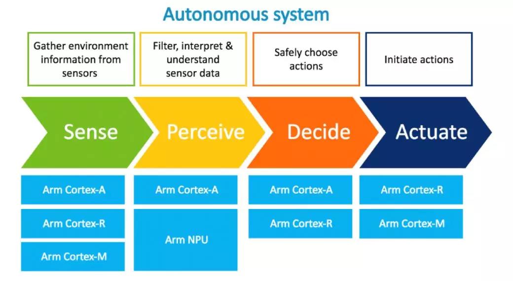

1 计算需求全覆盖
Arm CPU和其他IP,如GPU、ISP和NPU允许在整个车辆的各个系统中使用基于Arm的解决方案,Arm的合作伙伴也提供最广泛的汽车级SoC。这一系列的应用处理器(Cortex-A)、实时处理器(Cortex-R)和小型低功耗微处理器(Cortex-M)适用于自动驾驶所有阶段。随着Arm的合作伙伴将更多的计算力带到异构化SoC平台上,这将有助于满足更大的算力需求,同时降低功耗、价格、尺寸和保持良好的散热特性。
