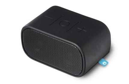

您是否有印象,许多电池供电的电子玩具在电池上有一个小型塑料拉片(如图1),将其拉下后这些玩具才开始动起来?这是关闭电池至产品有源电路的连接的一种方式,且是最早的一种“运输节电模式”。
本文将介绍什么是运输节电模式,以及如何在产品中使用此功能来提供最佳用户体验。虽然本文主要将使用德州仪器电池充电管理集成电路作为示例,但您可将这些概念应用于正在开发的任何低功耗系统。
图 1:拉动电池供电产品上的拉片

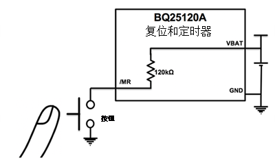

BQ25120A系列产品充电器的运输节电模式使用按钮接口实现,如图2所示。按钮输入(/MR)在内部上拉至VBAT管脚。当器件处于运输节电模式且用户按下/MR按钮时,产品将退出运输节电模式。
您无需在此管脚上使用电容,因为信号在内部已消除故障,但通常其在某些原理图中可见。若开关暴露给用户,您可选择使用瞬态电压抑制二极管进行保护。/MR管脚上的低电压读数转换为“ 按下按钮”动作。连接到微控制器(MCU)以驱动/MR管脚时要小心,因为/MR管脚上的电压被拉至电池电压本身。通常采用N通道金属氧化物半导体来模拟无按钮系统中MCU的“按压”动作。
图 2:/MR管脚上的内部上拉

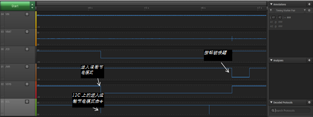

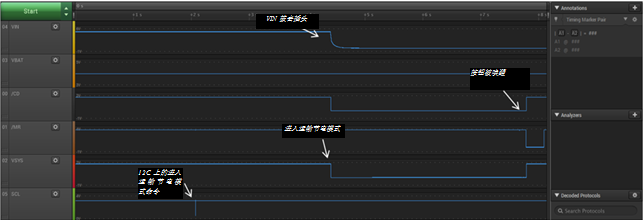

当产品即将装箱时,EN_SHIPMODE命令通过I2C发送,器件等待进入运输节电模式,直至VIN(充电器)断开,如图3所示。
图 3:工厂生产线运输节电模式图例

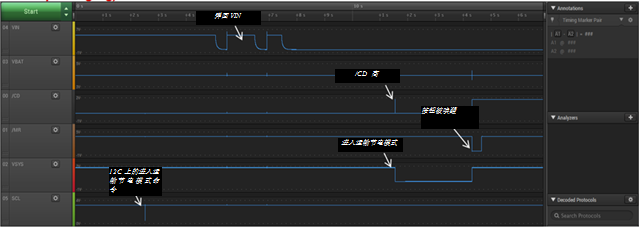

我看到生产线上存在很多挑战。在实验室中运行很有效,但在一条生产线上每小时生产几百种产品时,这可能是另一回事。产品处在夹具上,若VIN适配器未弹回,装配工无法正确拉出产品。当VIN看似重新插回时,充电器将退出运输节电模式。这种情况下,如何确保产品处于运输节电模式?
答案很简单:VIN存在时,设置EN_SHIPMODE命令。一旦产品离开为VIN供电的夹具,将/CD管脚抬升,以执行运输节电模式命令,且在装箱前将器件置于运输节电模式,如图4所示。在所有这些序列中,/MR被推动,以显示该器件确实进入了运输节电模式。
图 4:一家带有弹性适配器的工厂中的运输节电模式图例

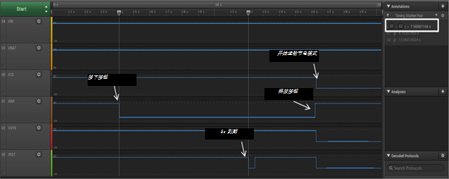

此外,要创建电源通断按钮,您仍然可使用/MR管脚,通过配置MRREC寄存器以进入运输节电模式,并编程按钮的持续时间,以确定需要保持低电平的时长;您刚刚创建了一个断电按钮。若要重新唤醒,请再次按下按钮,如图7所示。
图 7:电源通断按钮
