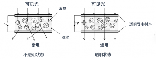

而PDLC智能液晶调光膜,顾名思义就是可调节光线通过状态的一种膜。它主要工作在散射态和透明态之间,也就是膜本身可在透明与非透明状态(视觉效果接近磨砂玻璃)之间变幻,透明度则由电压调节。
其工作原理是,当调光膜断电时,其间的高分子液晶材料无序排列,使光线无法穿透薄膜,这时看到的效果便是乳白色的不透明状态。
(PDLC智能液晶调光膜工作原理)
当调光薄膜通电时,电场作用下薄膜中间的高分子液晶材料有序排列,可使光线能透过薄膜,这时看到的效果便是透明无色的薄膜状态。

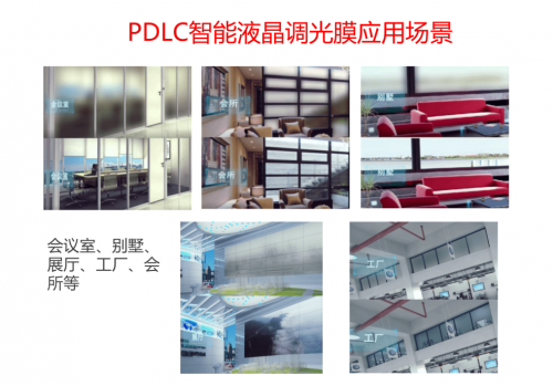

1、遮蔽隐私
调光薄膜可直接贴合在透明玻璃上,通过电源开关控制起到窗帘作用。
相比那些传统而笨重的百叶窗和高昂的“智能玻璃”,这显然是一种相对便捷可行的保护隐私的好方法,可适用于家庭客厅、卧室、厨房、卫浴间以及办公室等多种场所。
2、节能降耗
对于一般的建筑物来说,建筑本身的能源耗损约占总能源耗损的四分之一以上,其中门窗的能源耗损又占建筑能源耗损的一半左右,而通过玻璃的传导损失的能源又占70%。
当光透过玻璃射入室内产生热能,如要调低冷气温度,每降低1℃,则需增加耗电量6%。因此在户外温度过高时,使用调光薄膜,将其调整在雾状,隔热效果良好,可确保室内相对凉爽,起到节能降耗的作用。
(华科创智PDLC调光膜大理别墅实例)
除此之外,相比其他玻璃,贴调光膜的玻璃不但本身可吸收紫外线与反射红外热能,还可变成雾态从而反射可见光热能,因此能有效降低室内温度。
3、投影幕墙
贴了PDLC调光膜的玻璃墙,白天时可作为电子窗帘及隔热墙,晚上则可成为大型广告墙,只需再配备一台投影仪,就能打造一块巨大的户外广告屏。并且,相比传统的LED广告屏,它的造价及维护成本更低。而在室内,PDLC调光膜搭配一台激光投影机,便能打造一个震撼的家庭影院,其显示效果比普通幕布更佳。
(华科创智PDLC调光膜广告投放幕布实例)
