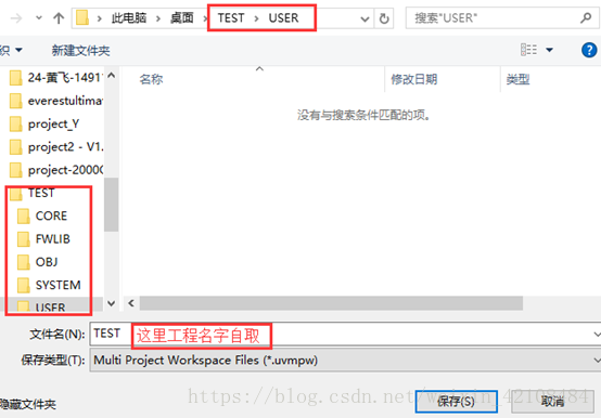

一、 首先在电脑的某个目录下创建一个空文件夹用来存放工程文件。创建好后在该文件目录下分别创建CORE 、FWLIB、OBJ、SYSTEM、USER等五个子文件夹。至于这些文件夹名字,实际上是可以任取的,我们这样取名只是为了行业规范。

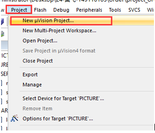

二、打开keil软件,点击 Keil 的菜单: Project –>New Uvision Project,保存时将目录定位到自己创建的文件下的USER子目录下:

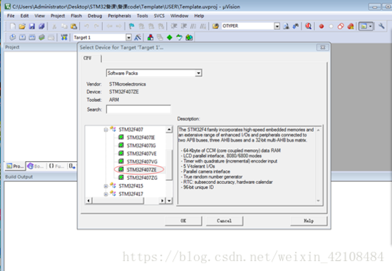

三、接下来会出现一个选择 Device 的界面,就是选择我们的芯片型号,我们选择STM232F407ZE(如果使用的是其他系列的芯片,选择相应的型号就可以了)特别注意: 一定要安装对应的器件支持包才会显示这些内容)。
这里是一些组件,直接点击OK即可,这样工程文件就算初步建立完成

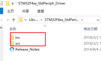

五、现在打开官方固件库,定位到STM32F4xx_DSP_StdPeriph_Lib_V1.4.0LibrariesSTM32F4xx_StdPeriph_Driver下面,
将目录下面的 src,inc 文件夹 copy 到我们刚才建立的 FWLib 文件夹下面。

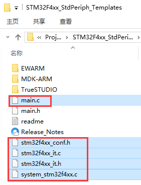

然后进入目录 STM32F4xx_DSP_StdPeriph_Lib_V1.4.0ProjectSTM32F4xx_StdPeriph_Templates,
将 目 录 下 面 的 5 个 文 件 main.c , stm32f4xx_conf.h , stm32f4xx_it.c , stm32f4xx_it.h ,system_stm32f4xx.c 复制到 USER 目录下面。

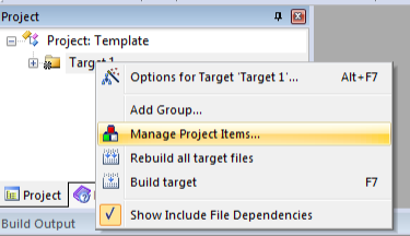

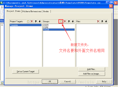

八、完成以上步骤后,下面我们需要把这些文件加入我们的工程中去。右键点击 Target1,选择 Manage Project Items,如下图:

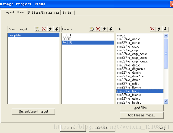

九、建立三个Groups: USER,CORE,FWLIB。然后点击 OK即可
十、接上一步,添加需要的文件选择 FWLIB,然后点击右边的 AddFiles,定位到我们刚才建立的目录GECLIBsrc 下面,将里面所有的文件选中(Ctrl+A),然后点击 Add,然后 Close.可以看到 Files 列表下面包含我们添加的文件。
注意:
1、例若只用到GPIO的配置,可以只选择stm32f4xx_gpio.c这样可以减少工程的代码量,提高编译的速度。
2、有个文件stm32f4xx_fmc.c 比较特殊。这个文件STM32F42 和 STM32F43 系列才用到,所以我们这里要把它删掉(注意是 stm32f4xx_fmc.c  要删掉,不要删掉stm32f4xx_fsmc.c)。
十一、用同样的方法,我们CORE下面需要添加的文件为 startup_stm32f40_41xxx.s(注意:你需要选择文件类型为All files才能看得到这个文件),USER 目录下面需要添加的文件为 main.c, stm32f4xx_it.c,system_stm32f4xx.c。最后点击 OK。

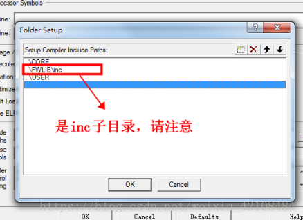

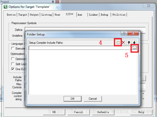

十二、进入设置界面设置头文件存放路径,如果没有设置头文件路径,那么工程会出现报错,头文件路径找不到
我们需要添加的头文件路径包括:CORE, USER以及GECLIBinc。若需要添加到自己建立的头文件,也需要做路径的添加

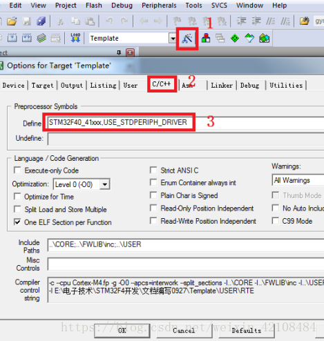

十三、STM32F40 系列的工程,还需要添加一个全局宏定义标识符。添加方法是点击魔术棒之后,进入 C/C++选项卡,然后在 Define 输入框连输入:STM32F40_41xxx,USE_STDPERIPH_DRIVER。注意这里是两个标识符 STM32F40_41xxx和 USE_STDPERIPH_DRIVER,他们之间是用英文的逗号隔开的,请大家注意。

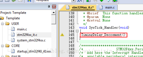

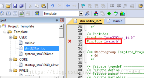

十五、在编译之前,我们先把 main.c 文件里面的内容清空,编写自己的代码与此同时,我们要将 USER 分组下面的 stm32f4xx_it.c 文件内容清空。 或者删掉其中的 32 行对main.h 头文件的引入以及 144 行 SysTick_Handler 函数内容
下面我们点击编译按钮 编译工程,没有任何错误和警告,那工程文件就算完整的建立完成了。

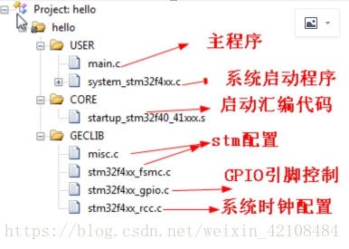

十五、最后,打开工程文件会看到以下文件信息,这里不做一一介绍
注意:LIB里面的文件可根据自己需要进行增加或删除
如果是控制简单的GPIO输入或者输出,可以使用以上的这些文件就足够了。
