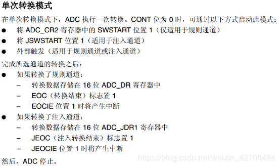

四、单次转化与连续转换对比

其他请参考其中文参考手册
