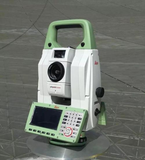

举个例子,FAST的测量系统碰到的是前所未有的问题。在实际观测中,我们发现,在高差达100米的情况下,大气密度变化对测量用的激光束的折射已经影响到了测量精度。经过讨论和研究,天文学家决定通过使用相对的两台全站仪进行测量,最终平均解决了这个问题。
全站仪(图片来源:中国科学院国际天文台 于东俊)

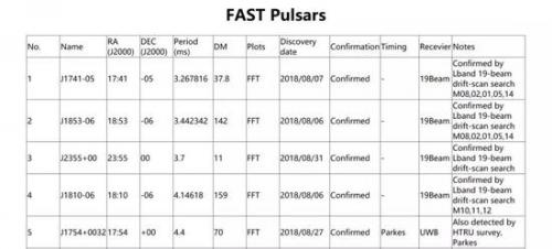

目前,FAST脉冲星列表可以在FAST多科学目标同时扫描巡天(英文缩写CRAFTS)网站(http://crafts.bao.ac.cn/)查看。
脉冲星列表(图片来源:http://crafts.bao.ac.cn)
这个脉冲星列表给出了新发现脉冲星的基本信息,为其他望远镜进一步进行脉冲星计时观测提供了基础。

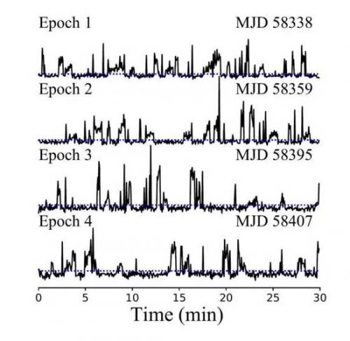

出众的单个脉冲观测结果
AST超宽带馈源调试期间,对一些脉冲星进行的单个脉冲的观测得到的脉冲轮廓的信噪比也优于其他望远镜。喻业钊等人(Yu et al。 2019, Sci。 China-Phys。 Mech。 Astron。, 62, 959504)报告了脉冲星PSR B0919+06的异常辐射现象(abnormal emission phenomenon)。卢吉光等人(Lu et al。 2019, Sci。 China-Phys。 Mech。 Astron。, 62, 959505)分析了脉冲星PSR B2016+28的脉冲轮廓。

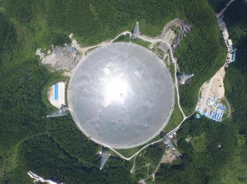

FAST航拍图(图片来源:http://lssf.cas.cn/)

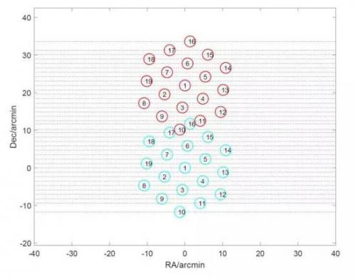

在CRAFTS巡天的基本框架下,张凯等人(Zhang et al。 2019, Sci。 China-Phys。 Mech。 Astron。, 62, 959506)描述了巡天策略,根据FAST性能参数计算了巡天能达到的灵敏度,估算了巡天能发现的中性氢星系数量以及对星系的中性氢质量函数给出的限制。王洪丰等人(Zhang et al。 2019, Sci。 China-Phys。 Mech。 Astron。, 62, 959507)基于神经网络为CRAFTS巡天构建了一个脉冲星候选体分类系统,为搜寻巡天数据中的脉冲星信号做好了准备。这些工作是正式开展巡天的基础。
FAST巡天策略,19波束扫描巡天的轨迹(图片来源:Zhang et al。 2019, Sci。 China-Phys。 Mech。 Astron。, 62, 959506)
