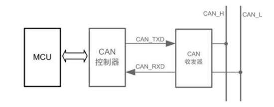

图1  CAN节点示意图
如图1所示是一个CAN节点的示意图,整体包括了CAN收发器、CAN控制器和MCU。我们以节点发送报文为例,当我们使用上位机软件发送一段报文时,报文会通过MCU发送给CAN控制器。CAN控制器将这段报文解析成逻辑信号后,再发送给CAN收发器。CAN收发器根据CAN-bus标准将接收到的逻辑信号转换成电信号,再通过CAN_H和CAN_L两根总线将电信号传到总线上的其他节点上。
简单说就是MCU将报文发送给控制器,控制器将报文转换成符合规范的CAN报文后,通过CAN收发器以电信号的形式在总线上进行传输。

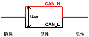

图2  CAN-bus信号电平

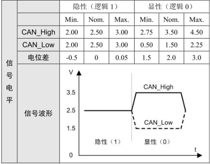

如图2所示,CAN总线使用的是双线差分信号,所以分为CAN_H和CAN_L两根总线,根据两根总线之间电压的差值大小来判断其显隐性。而线缆上传输的电平信号只有两种可能,分别为显性电平和隐性电平,其中显性电平代表逻辑 0,隐性电平代表逻辑 1。
当接受到报文时,首先就要通过CAN收发器将电信号转换成逻辑信号。根据图3所示的ISO11898高速CAN电平标准进行判断,但是线路上经常会受到各种干扰,为了保证传输的稳定性。所以差分电平小于0.5V就是隐性电平代表逻辑1,差分电平大于0.9V就是显性电平代表逻辑0。

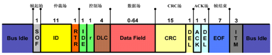

图 4  标准帧格式
以最常见的数据帧为例,图4就是标准帧的格式,包括了帧起始、仲裁场、控制场、数据场等。

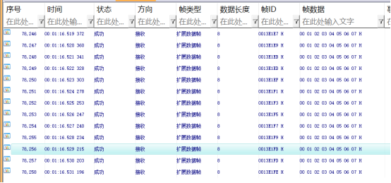

四、 上位机报文显示
说明: C:UsersAdministratorAppDataRoamingTencentUsers317308997TIMWinTempRichOle496F]32H[V)_9`$KEHWG%LJ.png?imageView2/2/w/550
图 6  上位机报文显示
如图6所示,当CAN控制器完成了CAN-bus协议的解析后,就会将报文传输到MCU中在上位机软件中进行显示。像帧起始、CRC场、ACK场这样的数据不读取,所以我们上位机软件只显示数据帧类型、帧ID和帧数据等信息。
