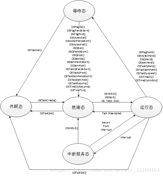

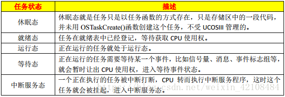

4、UCOSIII任务状态
从用户的角度看,UCOSIII的任务一共有5种状态:
    ①、休眠态:任务已经在CPU的flash中了,但是还不受UCOSIII管理。
    ②、就绪态:系统为任务分配了任务控制块,并且任务已经在就绪表中登记,这时这个任务就具有了运行的条件,此时任务的状态就是就绪态。
    ③、运行态:任务获得CPU的使用权,正在运行。
    ④、等待态:正在运行的任务需要等待一段时间,或者等待某个事件,这个任务就进入了等待态,此时系统就会把CPU使用权转交给别的任务。
⑤、中断服务态:当发送中断,当前正在运行的任务会被挂起,CPU转而去执行中断服务函数,此时任务的任务状态叫做中断服务态。
五个状态转换关系如下图:
