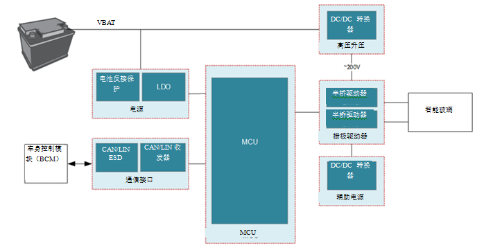

德州仪器汽车SPD-SmartGlass驱动器参考设计 展示了一种将DC转换为AC电源的方法。该设计中的两个核心组件是:
  • 升压转换器,用于将低压汽车电池DC转换为高压DC。
  • 全桥驱动器,用于将DC信号转换为AC信号。
自此,方波、正弦波或其他周期波形可为玻璃提供功率。
图1所示为参考设计的框图,而图2所示为如何在这些中间步骤中控制电压以产生正弦波。

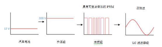

玻璃贴膜着色水平与驱动波形的幅度直接相关。如图3所示,以正弦速率不断改变占空比会产生正弦波。滤波后,这会产生纯正弦波输出。可进一步调整脉冲宽度调制(PWM)占空比,以控制该正弦波的幅度。
另一个幅度控制选项是调整提供给全桥的电压。驱动桥本身的正弦波PWM永远无需调整,且缩放提供电桥的电压将导致正弦振幅的必要变化。这是参考设计中使用的方法。

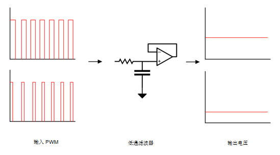

VDAC电压通过使用电阻-电容(RC)滤波器和缓冲器对来自微控制器的PWM信号进行滤波而产生,从而创建PWM数模转换器(DAC)。图4说明了不同的PWM占空比和RC缓冲电路如何产生不同的DC电压电平,以用于熔丝盒入电路。
