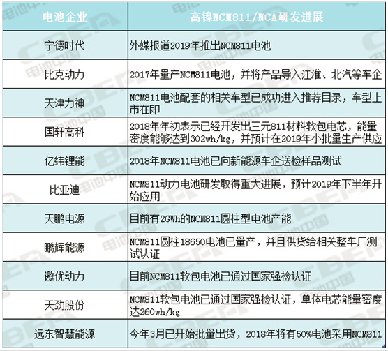

多家企业布局NCM811市场
在新的政策和市场环境的影响下,国内外多家电池企业规划高镍NCM811项目的研发和生产。
据电池中国网了解,除了技术比较成熟的松下外,韩国锂电巨头LG化学、SKI、三星SDI也都在积极备战高镍NCM811。而从国内情况来看,目前包括比亚迪、宁德时代、国轩高科、天劲股份、天津力神等均在高镍NCM811领域展开了布局。
image.png?imageView2/2/w/550
图表数据由电池中国整理

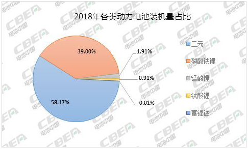

2018年各类动力电池装机量中,三元电池装机量占比58.17%位居榜首,与去年相比增加了十三个百分点;磷酸铁锂电池装机量占比39%,与去年相比下降了十个百分点。而三元电池装机量的增加,则得益于乘用车市场的火爆。因此,纯电动乘用车市场依然需要高比能量电池来满足车主对续航里程的要求。
数据来源:动力电池应用分会研究部
