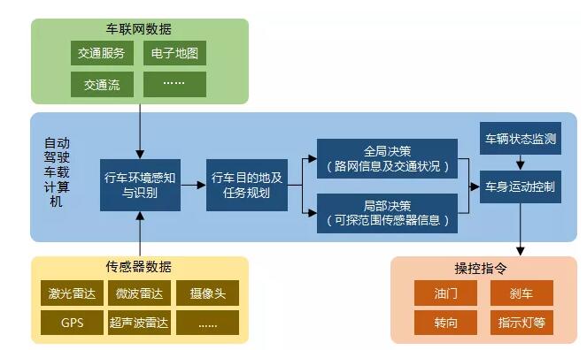

无论是汽车制造商还是互联网企业,实现汽车自动驾驶均采用环境信息感知识别——系统智能决策控制的技术框架。自动驾驶技术集自动控制、复杂系统、人工智能、机器视觉等于一体,收集云端和车载传感器的车联网数据、地理信息数据、环境感知数据等信息,识别车辆驾驶区域的环境特征,进行任务设定和控制规划。
图1 自动驾驶汽车基本技术方案

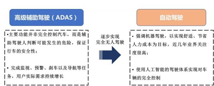

自动驾驶技术发展已经分化出两大阵营:以汽车制造商为代表的ADAS和单车智能技术阵营,以及以互联网企业为代表的人工智能和网联化技术阵营。ADAS和单车智能技术阵营主要从现有的驾驶辅助安全技术出发,配合感知和控制决策,逐步实现智能化自动驾驶技术;人工智能和网联化技术阵营则直接依靠智能计算及网络通信实现对汽车的控制。除此之外,在系统集成和功能实现等方面,不同技术阵营之间、内部均存在一定差异。

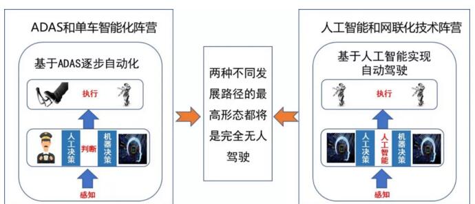

汽车制造商与互联网公司智能汽车技术发展路径对比如图2所示。从技术发展规律上看,汽车制造商依靠ADAS技术和功能的不断完善,以缓解驾驶人驾驶压力、提升驾驶体验为目标,基于完善的整车制造经验,逐步提出高等级的自动驾驶汽车;而互联网企业则依据深度学习、图像理解等人工智能技术,以计算机替代人类驾驶人为目标,基于其先进的互联网、云服务等技术,实现直接替代传统汽车的完全自动驾驶汽车。
图2 汽车制造商和互联网企业的自动驾驶技术发展路径

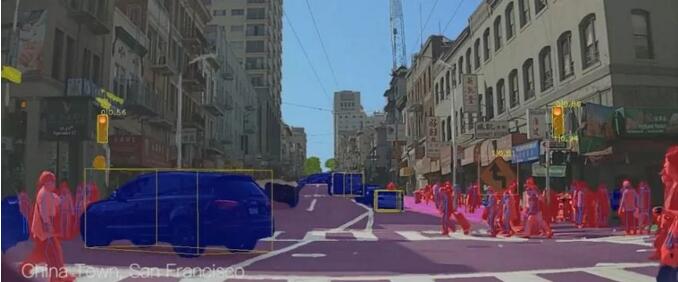

图3 深度学习算法对汽车、行人、交通标志标线的识别(地平线人工智能视觉芯片

汽车制造商一般认为ADAS是实现汽车自动驾驶的过渡阶段。通过ADAS功能的拓展和完善,渐进式地实现无人驾驶。目前,ADAS可以完成车辆的横、纵向运动自动控制,但这种以辅助人类驾驶人为目标的局部、分离的单项功能使其仍称不上是智能汽车。汽车制造商希望通过多次技术方案的革新,并在得到相应收益的同时,逐步地到达最后的完全无人驾驶。

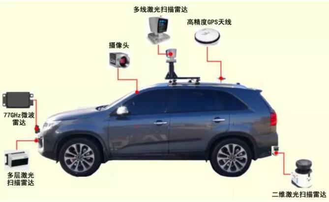

自动驾驶技术的核心是实现汽车的“环境感知-决策规划-控制执行”过程。环境感知作为第一环节,处于自动驾驶车辆与外界环境信息交互的关键位置,其关键在于使自动驾驶车辆更好地模拟人类驾驶者的感知能力,从而理解自身和周边的驾驶态势。因此,自动驾驶汽车对道路环境感知能力的好坏直接影响车辆的安全性和通行能力。如图5所示,自动驾驶汽车需要集成摄像头、激光雷达、微波雷达、红外传感器、超声波雷达等传感器,对道路环境近、中、远距离以及各个角度探测,并对感知信息进行融合处理和识别环境中各个相关因素。摄像头、雷达、定位导航系统等为自动驾驶车辆提供了海量的周边环境及自身状态数据。
图5 自动驾驶汽车及其传感器

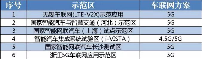

我国则对LTE-V和5G等基于蜂窝通信的车联网通信技术与产业态度非常积极,其技术优势在于网络带宽更大、通信时延更小。目前,几个城市正在试点5G和LTE-V的部署。我国部分城市智能网联汽车示范区车联网方案如表1所示。
表1  我国部分城市智能网联汽车示范区车联网方案
