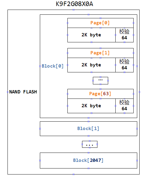

源程序
static void s3c2440_write_addr_lp(unsigned int addr)
int i;
volatile unsigned char *p = (volatile unsigned char *)&s3c2440nand->NFADDR;
int col, page;
col = addr & NAND_BLOCK_MASK_LP;
page = addr / NAND_SECTOR_SIZE_LP;
*p = col & 0xff; /* Column Address A0~A7 */
for(i=0; i<10; i++);
*p = (col >> 8) & 0x0f; /* Column Address A8~A11 */
*p = page & 0xff; /* Row Address A12~A19 */
*p = (page >> 8) & 0xff; /* Row Address A20~A27 */
*p = (page >> 16) & 0x03; /* Row Address A28~A29 */
本人试验内容为:从nand的4096地址读取2K大小的数据到SDRAM,发送的地址为:0x1000,对应以上顺序为 0x00 0x00 0x02 0x00 0x00,如果直接按照数据手册里面的对应关系是对应不上的,其中对应关系查下列资料得知:A0-A10为column address(页内部寻址2048<大页>),A11为spare(校验区域 spare area)寻址,A12-A28才为页地址寻址,比如4096处位于第2页(从第0页开始算),则对应页地址为2,A12【0】 A13【1】 A14【0】...A28【0】=0x0002
NAND存储结构图如下:
Column Address:列地址:进行页内寻址(一页2K+64Byte,A0-A10共2^11=2048(2K),A11用于OOB地址寻址,一般不用,为LOW;共12根地址线)
Row Address:行地址:页寻址(A12-A28)
