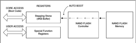

对于2440,有两种存放数据的介质,NOR、NAND。其中NOR是内存接口,可以执行代码,但只读不能写入。NAND只能读,如果开关拨到NAND启动,2440会硬件把NAND开头的4K搬运到可执行、可读写的SRAM中。我们利用这4K的来做重定位的实验。对于不同启动方式时,内存是如何分布的可以看2440用户手册。
