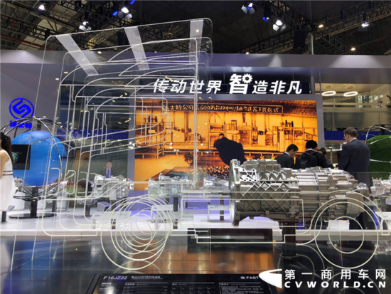

先来说说法士特。这家全球销量最大的变速箱生产企业,去年销量突破90万台,今年3、4月的变速箱产量连续打破10万台大关,格外引人注目。在2019上海车展期间,法士特携10余款最新自主研发的汽车传动系精品亮相,展示了法士特最新科技创新成果。这其中便包括两款重型AMT自动变速箱——C16JZSDQXL260和F16JZ22集成式AMT变速箱,后者将AMT的控制机构集中在变速箱本体中,是法士特最新一代产品。它应用集成式AMT设计方案,取消了变速箱外部气管和线路连接,大幅提高了可靠性;采用集成式换挡系统,结构紧凑,动作响应迅速,控制精确,并且还具备GPS驾驶预测、坡道辅助起步、蠕行和经济滑行等功能。
尤其值得一提的是,车展开幕没多久,法士特展台就迎来了采埃孚、伊顿、威伯科等同行高层的陆续到访与交流,成为汽车传统系统生产商舞台上最亮的那颗星。

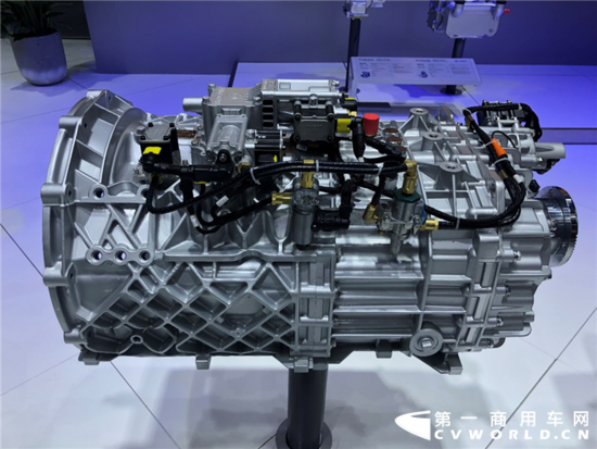

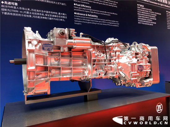

再来说说采埃孚。这家德国企业,前段时间刚刚爆出收购威伯科的新闻,最近又在上海车展期间大放光彩,其车展抢风头的态势,一点也不逊色于整车企业。首先,在参展的8款重卡展车中,有4款车都搭载了采埃孚的12挡TraXon AMT重型变速箱,分别是福田戴姆勒欧曼EST-A超级卡车、上汽红岩“车罐一体”智能危化品运输车、庆铃巨咖2020版、重汽汕德卡C7H。采埃孚AMT,占了展车匹配的变速箱品牌的一半比例。其次,在车展现场的采埃孚展台,展出了一款原装进口的TraXon重卡及混合动力变速箱,重点突出其技术的领先优势和产品的模块化组合。
重卡AMT市场
在嘉兴生产的采埃孚“传胜”(TraXon)AMT变速箱
第三,在车展开幕后的第三天,也即4月18日,采埃孚在车展现场之外搞了一个大事情——采埃孚商用车变速箱中国发布暨采埃孚与福田合资工厂投产下线仪式在浙江嘉兴举行。活动现场,福田与采埃孚双方还首次发布了即将在新工厂量产的TraXon机械自动变速箱(AMT)的中文商标名称:传胜。嘉兴合资工厂的建成投产历时两年,于2019年4月18日建成投产,将实现采埃孚两款轻型变速箱和两款重型变速箱的国产化,并且将为国内所有整车厂批量配套,不受合资伙伴的限制。工厂由两家合资公司联合运营,其中一家合资企业(采埃孚福田自动变速箱(嘉兴)有限公司)生产重型商用车变速箱,采埃孚股比为51%,一期产能11万台,二期产能23万台;另外一家合资公司(福田采埃孚轻型自动变速箱(嘉兴)有限公司)生产轻型商用车变速箱,福田占股60%,一期产能20万台,二期产能32万台。

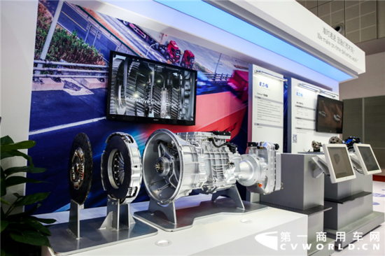

2019年,伊顿重装出发,意欲在重卡AMT市场上再次大展拳脚。本届上海车展,伊顿针对中国正式推出其先进的Endurant 12挡AMT机械自动变速箱(含缓速器),并有意在无锡工厂本土化生产。这款变速箱由伊顿康明斯合资公司研发生产,自18个月前推出以来,已有超过5万台投入运行,具有低油耗、高可靠、轻量化等优势。一旦未来实现本地化生产、工程应用及改进,伊顿康明斯的Endurant,同样会是采埃孚和法士特的劲敌。
重卡AMT市场
伊顿康明斯Endurant 12挡AMT变速箱
从目前重卡变速箱市场的发展态势来看,目前国内变速箱行业呈现出两大趋势。一方面,在手动变速箱市场,法士特凭借多达7成的占有率、产品的高性价比和规模优势,让国外品牌难以与其竞争,未来这个细分市场也将由法士特、解放、重汽、东风等国内少数几个品牌垄断;但另一方面,在重卡AMT细分市场上,由于商业化运营刚刚启动不久,市场整体规模还不大,任何企业和品牌都有机会。从这个角度而言,来自国外的采埃孚和伊顿,与法士特是站在同一个起跑线上的。
