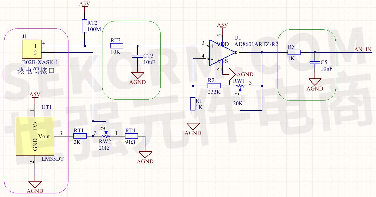

热电偶输出电压比较小40uV/℃(非严格线性),此信号易受噪声影响,对硬件电路要求较高,并且需要冷端补偿,具体已经硬件方案如下:
图3:硬件驱动电路
本设计冷端补偿采用温度传感器IC LM35DT,该集成电路输出为10mV/℃,通过电阻分压补偿K热电偶电动势电压。RT3与CT3构成低通滤波器,可以调整它的时间常数,根据实际应用带宽,来达到响应速度和滤波功能的均衡。在ADC前端通过R5和C5进行低通滤波,本设计ADC采用ADI的AD7685,单通道16bit ADC。最后将ADC采集到的电压值通过查表法与温度值进行转换,输出热电偶的测温值。

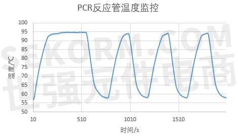

通过实验验证,该K型热电偶能够很好的实时监控PCR反应管内液体温度。
图4:热电偶监控温度数据
