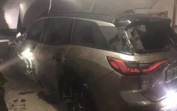

5月16日晚,蔚来汽车官方微博公布消息称,位于上海市嘉定区安礼路附近的一台蔚来ES8出现自燃冒烟情况,消防官兵第一时间赶到现场及时将烟雾扑灭,现场未出现人身和其他财物损失。车辆出现烟雾原因未明。蔚来已经启动调查,待原因查明后将及时进行公布。
在上海嘉定发生自燃事故的蔚来ES8
在这之前不到一个月,4月22日,西安蔚来授权服务中心一辆正在维修中的蔚来ES8也发生燃烧,车辆被烧毁。
随后经过一番调查,蔚来官方给出的原因称:“该车辆在送修前底盘曾经遭受过严重撞击,导致动力电池包左后部外壳与冷却板大面积变形。电池包内部结构在被挤压的状态下经过一段时间后形成短路,最终引发火情”,由于蔚来未检测底盘,故未发现此情况。
此外,蔚来还提醒用户,如果在驾驶中汽车发生了严重底盘撞击,那么还是要及时检查车辆状态,确保用车安全。

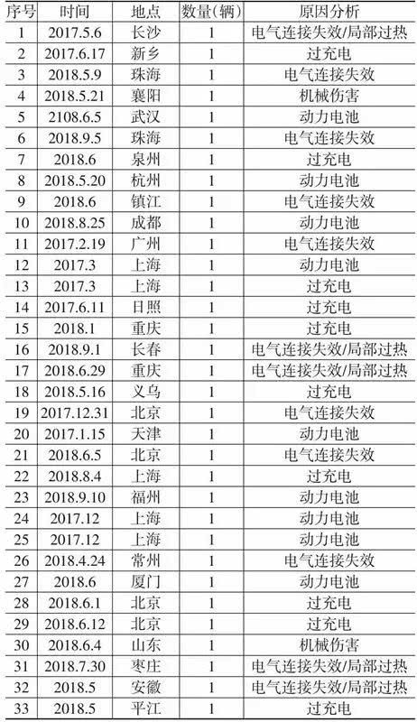

图为2017-2018新能源乘用车事故统计
据中国的公安部的统计数据,我们中国的新能源汽车保有量目前有261万辆,纯电动的汽车保有量达到了211万辆。而去年发生火情安全事故的有11起。电动汽车安全事故从热失控到发生到燃烧,通常有6到8分钟的时间,因为电动汽车它的热失效是相对固态的,不像燃油车,它发生热失效是液态的——传播的更快。从这个点来讲,电动汽车比传统的燃油汽车我们认为是更安全的。
