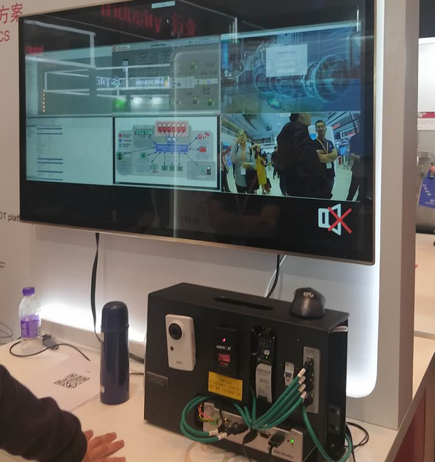

对于基于角色随处可见的管理机制。张云峰演示了一个基于角色管理机制的DEMO,不同用户通过刷自己的ID卡,就可以获得相应的权限操作,以及专属自己的界面,既不会有任何越权行为,也会为每个用户记录所有操作信息,而且支持多屏及系统无缝切换。而对于管理员平台来说,可以看到任何用户的动作,从而给予指导或检查。该方案通过虚拟化架构的工业数据中心,可以实现更少的升级需求和更大的软硬件兼容性,数据最终采取集中储存和管理,经过预配置和测试的虚拟机,保证了兼容性稳定性。
image.png?imageView2/2/w/550
基于角色管理机制的DEMO演示,包括摄像头、读卡器、指纹识别、IO、瘦客户机等
基于角色的管理机制极大改变了过去管理运行方式,支持移动用户,通过集成式产品解决过往问题,减少了终端数量,简化了系统布局。
