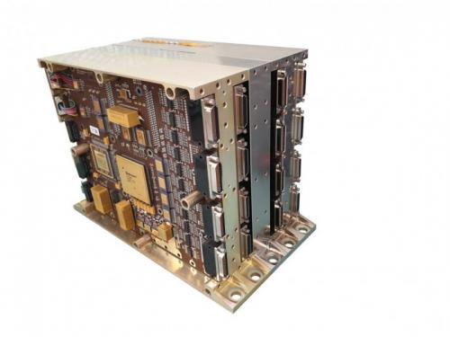

不过在比利时太空公司QinetiQ的监督下,Hera宇宙飞船的计算机被设计成了能在距离地球数亿英里的地方运行,并且还是在一个非常不友好的辐射环境下。想要实现这一目标意味着Hera需要一个硬架构、其组件必须要经过仔细的筛选、软件则必须能够在发生故障时继续运转。
Hera计算机设计的另一个方面是,它必须要既独立又要高度可靠,同时还要使用尽可能少的电力。由于Hera将会在火星轨道之外运行,所以它的太阳能电池板将不会像在地球附近那样获得那么多的阳光,所以它的效率必须要高。另外,它还必须在进入安全模式或在关键时刻将重启的风险降低到最小。
QinetiQ Space的Peter Holsters表示:“在地球轨道上,一个(太空)任务的计算机进入安全模式并没有什么--卫星本身不会去任何地方,(所以)有时间重新配置它。但在深空,随着大型小行星的旋转,任何从失效中恢复过来的工作都必须独立完成,而且要尽快完成。”这意味着最大的冗余和从故障元素到备份的快速切换时间。
“我们对Hera的基准测试是,任何计算机故障的重新配置都应该非常快,大约10到20秒。另一种设计策略则是有意不让中央机载计算机具备所有功能。在Hera上,图像处理将由罗马尼亚公司GMV开发的一个专用单元完成,该单元有望用于自主航天器导航。”

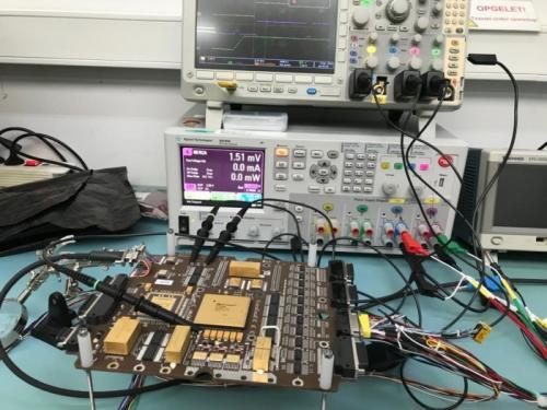

据了解,Hera计算机采用的是基于先进数据与电源管理系统ADPMS--曾为Proba-2、Proba-V和Proba-3微型卫星开发--打造的双核LEON-3处理器。该系统已拥有15年的成功飞行时间,接下来将用于Altius臭氧监测任务。为Hera设计的这款目前则正处于工程模型测试阶段。

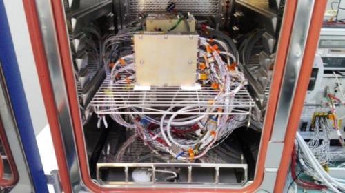

ESA发言人称:“这项测试--由ESA的通用支持技术项目支持--是在我们ProbaNEXT项目下进行的,该项目正在开发下一代供多种用途和用户使用的Proba平台。目前,我们正在对设计中的冗余和快速切换时间元素进行限定。这次测试能让我们展示Hera所需的所有相关功能,所以一旦决定发射任务,我们就可以准备就绪。”
