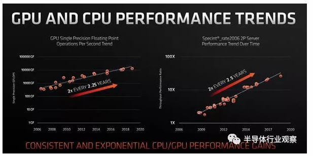

苏姿丰以CPU、GPU为例,指出10年来CPU、GPU的性能每2.5年大概会翻倍。

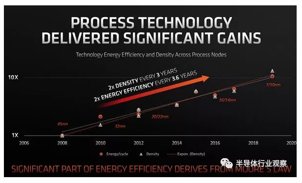

在过去十年的性能提升中,处理工艺实现了明显的性能提升,每3.6年能效提升一倍,每3年密度提升一倍。

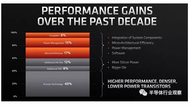

具体来说,过去十年中芯片的性能提升中,40%的因素归功于处理工艺,8%来源于提高了的TDP,12%来源于额外的核心面积,17%来自架构改进,15%来自功耗管理,还有8%来自编译器改进。

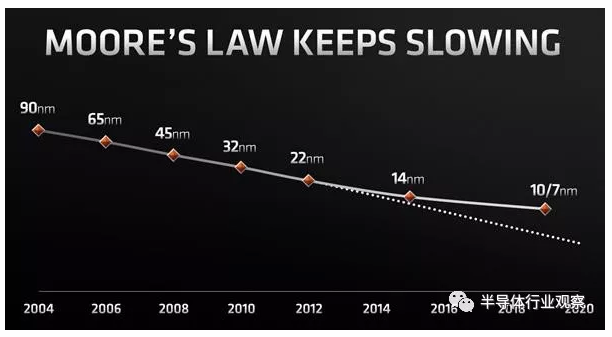

总结来说就是,AMD认为摩尔定律依然有效,但是速度已经放慢了,从AMD给出的路线图来看22nm节点之后就开始放慢,14nm节点之后尤为明显。

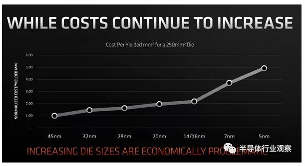

不过在芯片成本上,结果就是不一样了,工艺越先进成本越贵,而且这个趋势越来越明显。
根据AMD的数据,以250mm2的核心来说,45nm节点的成本算作1,32、28nm节点开始提升,20nm节点就变成2倍成本了,到了7nm成本跃升为4倍,未来的5nm更夸张,成本将是之前的5倍。
