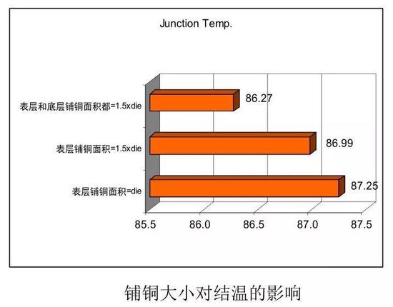

1、加散热铜箔和采用大面积电源地铜箔。
根据上图可以看到:连接铜皮的面积越大,结温越低
根据上图,可以看出,覆铜面积越大,结温越低。

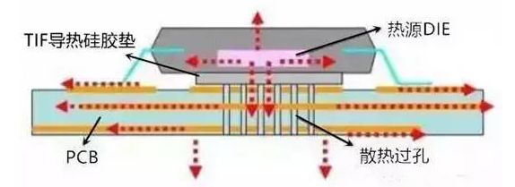

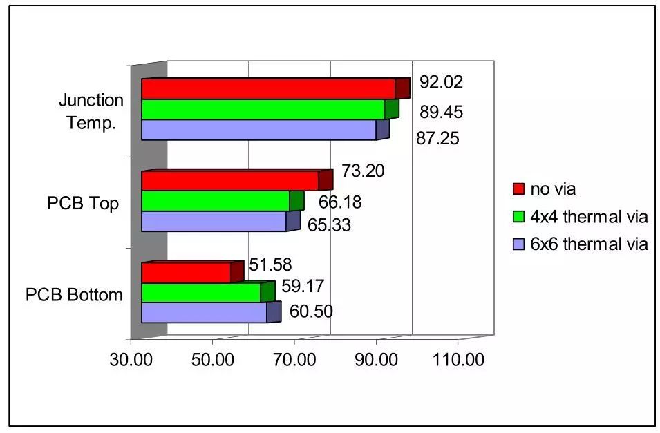

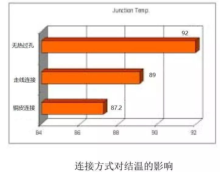

2、热过孔
热过孔能有效的降低器件结温,提高单板厚度方向温度的均匀性,为在PCB背面采取其他散热方式提供了可能。通过仿真发现,与无热过孔相比,在器件热功耗为2.5W、间距1mm、中心设计6x6的热过孔能使结温降低4.8°C左右,而PCB的顶面与底面的温差由原来的21°C减低到5°C。热过孔阵列改为4x4后,器件的结温与6x6相比升高了2.2°C,值得关注。

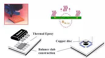

3、IC背面露铜,减小铜皮与空气之间的热阻
