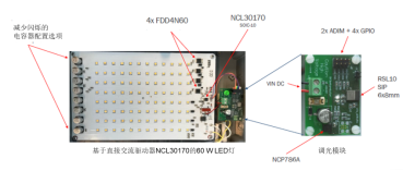

图1:蓝牙低功耗智能照明方案演示NCL30170 + RSL10 + NCP786A

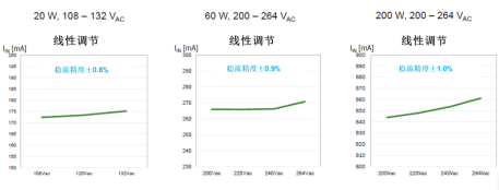

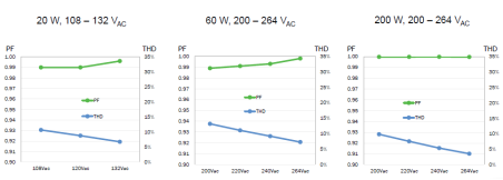

安森美半导体的NCL30170交流直接驱动LED驱动器,集成高压启动电流源,实现快速启动,用于智能照明和切相调光应用,该控制器管理多个串联的LED电流,采用安森美半导体专有的自动整流(auto-commutation)拓扑,产生平滑的正弦波电流,使LED恒流精度达±1%,THD低于10%,从而确保LED亮度保持不变,并提供领先行业的功率因数(0.99)。
图2:NCL30170实现高精度恒流
图3:NCL30170提供极佳的PF和THD
NCL30170还是市场上首个能够驱动多个外部MOSFET开关从而支持连接多个LED串的产品,功率可从5 W扩展到300 W,连接的LED串的总数和外部开关仅受最高功率水平的限制。

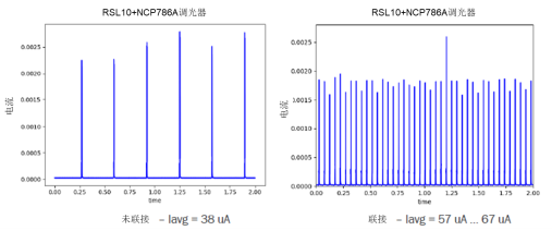

RSL10 + NCP786A用于调光应用的功耗
在输入300 VDC时,我们测得RSL10 + NCP786A调光器在未联接时的平均电流为38 µA,联接的平均电流为57 µA至67 µA,功耗仅22 mW。
图5:调光器功耗 – Vin 300 VDC
