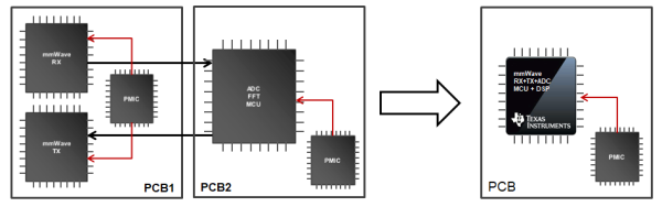

作为数字信号处理器的一部分,TI高度集成的毫米波雷达传感器具有先进的聚类和跟踪算法,可在边缘提供智能自治。图2所示为带有集成处理的TI 毫米波芯片。
说明:
图2:比较典型的前端传感器解决方案和可实现边缘智能的集成的TI 毫米波传感器。
由于TI 毫米波传感器不受环境(雨、灰尘、烟雾)和照明条件的影响,且可通过塑料等材料感知,因此它们无需外部透镜、孔径或传感器表面就可有效探测机器人路径中的物体。
