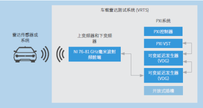

VRTS是一种模块化系统,能够在77和79 GHz汽车雷达波段内提供汽车雷达障碍物生成和测量功能。VRTS的核心是PXI系统,里面包含了PXIe-5840矢量信号收发器和NI-5692可变延迟发生器(VDG)。这些模块与NI mmRH-3608毫米波射频前端配合使用,可为雷达传感器提供射频接口。这款毫米波射频前端还具有对中激光器,可确保雷达DUT与测试系统射频前端之间精确对准。典型测试配置框图如图1所示。VRTS的一个关键组件是PXIe-5480 VST。该仪器为系统提供两个关键功能:校准雷达测量和障碍物模拟。工程师利用VST的板载FPGA, 可模拟雷达障碍物的复杂运动。执行雷达障碍物模拟时,VRTS最多可模拟四个或更多物体。如果障碍物出现在4到300m的距离内,则距离分辨率为10cm到12cm,距离越近分辨率越高。除距离外,用户可在软件中动态设置目标雷达截面 (RCS) 和速度(多普勒效应)。
C:UserslluAppDataLocalTemp1561964166(1).png?imageView2/2/w/550
图1.典型VRTS配置框图

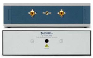

除了多种PXI配置外,VRTS还具有多个射频前端选项,适用于收发分置和收发一体天线配置。收发分置选项具有独立的接收和发射端口以及高达50 dB的收发隔离。而收发一体选项则只有一个混合信号收发端口,收发隔离最高达30 dB。收发分置射频前端如图4所示。
C:UserslluAppDataLocalTemp1561964972(1).png?imageView2/2/w/550
图4.收发分置VRTS毫米波收发器射频 前端(带盖和不带盖)

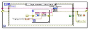

VRTS的灵活性可允许NI联盟伙伴高度定制软件应用程序,以精准满足特定应用的需求。NI联盟合作伙伴可利用LabVIEW和 LabVIEW FPGA所提供的强大图形化编程环境(图5所示),开发从独立障碍物模拟器到全功能HIL模拟系统等各种规模的软件应用程序。对于这些软件应用程序,NI联盟合作伙伴可基于底层VRTS硬件API,使用定制软件对其进行功能增强和扩展。
C:UserslluAppDataLocalTemp1561965021(1).png?imageView2/2/w/550
图5.使用LabVIEW和LabVIEW FPGA自定义测量和场景。

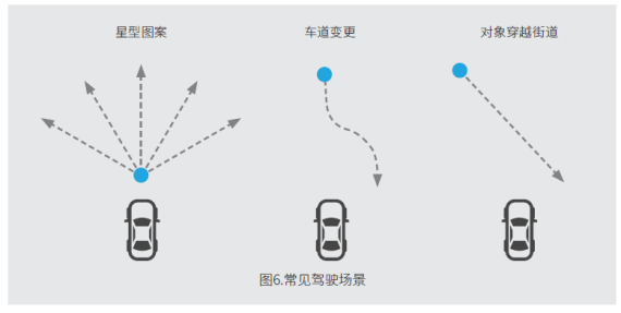

NI灵活的障碍物生成架构提供了一个显著优势:工程师可在可靠性标准和需求发生变化时增加新的测试用例。例如,在涉及嵌入式ADAS软件测试的应用中,工程师可以使用NI联盟合作伙伴的软件来模拟常见的驾驶场景,如图6所示,包括星型图案、车道变换和对象穿越街道。VRTS在这三个场景的行为均可通过三个关键参数进行控制; 距离、速度和雷达截面。
C:UserslluAppDataLocalTemp1561965081(1).png?imageView2/2/w/550

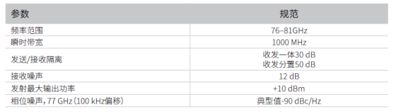

工程师可对VRTS进行各种配置,以模拟符合表1所列条件的各种障碍物。
C:UserslluAppDataLocalTemp1561964392(1).png?imageView2/2/w/550
表1.VRTS障碍物模拟规范
