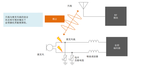

同时,在移动设备中,开关及麦克风的小孔会成为人体产生的ESD的入口,因此需要采取ESD对策。贴片压敏电阻可保护电路免受ESD(静电放电)及浪涌等的影响,同时在通常情况下发挥着电容器的功能,因此还拥有抑制噪音的效果(图3)。

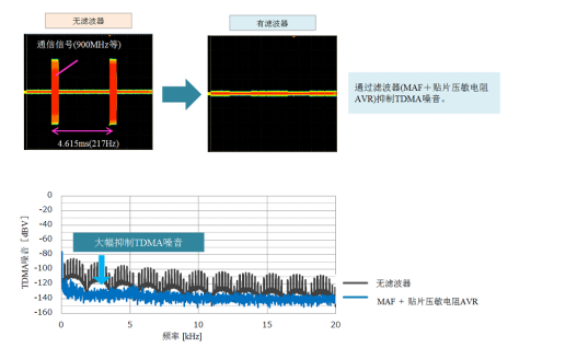

图4所示为噪音滤波器MAF系列与贴片压敏电阻的麦克风线噪音对策事例及其效果。
通过MAF与贴片压敏电阻的滤波器电路,与只有MAF单体的情况相比,其蜂窝带的插入损失更大。
最终使TDMA噪音等级得到大幅改善。(图5)

图5 MAF与贴片压敏电阻滤波器电路的TDMA噪音抑制效果

内置于移动设备中的天线接近麦克风以及扬声器等音频线。为此,天线与音频线相结合后会引起蜂窝及WiFi通信的接收灵敏度降低。(图6)

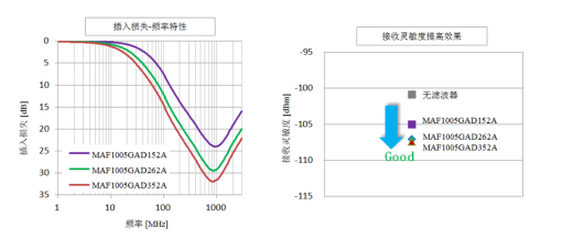

由此,隔离天线与音频线可改善接收灵敏度。TDK通过使用新开发的MAF系列作为音频线用噪音滤波器,提高结合电路的阻抗。最终成功隔离了天线与音频线,改善了接收灵敏度。(图7)
图7 MAF系列的插入损失-频率特性与接收灵敏度的改善效果

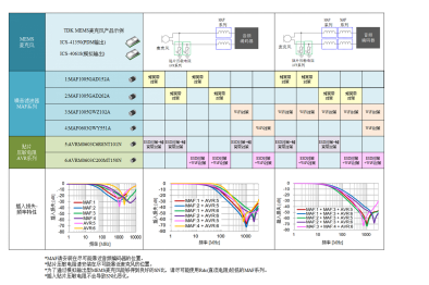

TDK推荐用于抑制麦克风线蜂窝网络频带(700MHz~1GHz、1.5GHz~2.8GHz)以及WiFi(2.4GHz、3~5GHz)的TDMA噪音、改善接收灵敏度、抑制ESD的MAF系列与贴片压敏电阻AVR系列的产品组合示例如下所示(图9)。
MAF系列由于Rdc(直流电阻)较低,因此能够通过蜂窝带对策用+WiFi对策用,亦或2.4GHz带WiFi对策用+3~5GHz带WiFi对策用等串联连接两种MAF进行使用。请配合目的进行选择。
图9 麦克风线中MAF与贴片压敏电阻AVR的组合示例
